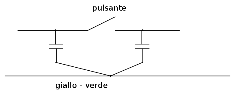

Però io proverei a mettere i condensatori, quelli che hai vanno bene, non collegati così , ma collegati con un capo verso terra.
Cioè un capo sul pulsante e l'altro sulla terra ( giallo/verde), già che ci sei mettine due, uno su ogni capo del pulsante.

[60] Re: Faretti dimmerabili si accendono da soli
Messaggioda Foto Utentesetteali » 15 set 2025, 12:34
setteali ha scritto:...
Questo è lo schema di come collegarli
