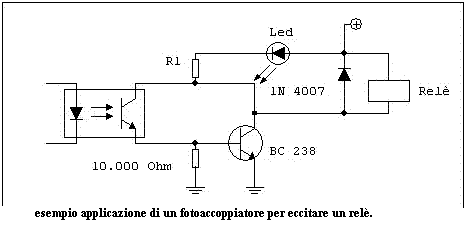

Sono nuovo sia del forum che del settore(di cui non so nulla) e volevo chiedere una cosa:è possibile comandare tramite la porta seriale un relè?Se si che tipo di rele?che codice?
girando su wikipedia e siti vari ho scoperto che le linee rts e dts possono esser utilizzate per l'alimentazione di piccoli disppositivi.Le tensioni dovrebbero esser circa +/-12v con 5mA,ma basta pe far funzionare un qualche tippo di rele?
o un'interruttore lo devo realizzare con altre tecnologie(magari facilmente reperibili in negozi di elettronica)?

l'inglese non è il mio forte, anzi.., comunque potresti utilizzare l'uscita a disposizione di +5Volt per comandare un transistor BJT in configurazione interruttore, per poi a sua volta comandare la bobina di un relè a tensione voluta ovviamente alimentando la bobina del relè con un alimentatore o comunque tensione esterna al connettore.

no, in negozio ti fornirebbero soltanto un trasnsisto per le caratteristiche o il modello da te indicato;il circuitino deve essere realizzato, in funzione della tensione che hai in uscita dal connettore in questione, e del tipo di relè che vuoi alimentare,quinid.
tensione disponibile sul connettore per attivare il transistor
tensione disponibile per alimentare il relè
caratteristiche del relè (corrente di assorbimento)
con questi dati dimensioni il circuitino del BJT o transistor,
non è semplicissimo se non hai dimistichezza ma può esere una soluzione, a meno che non ne arrivino altre, poi rileggendo ho letto che hai 5mA sul connettore è un po' piccolina come I per eccitare il transistor, però si può provare.

come già detto puoi utilizzare altri dispositivi di interfaccia con i quali potrai pilotari qualsiasi tipo di dispositivo, ad esmpio esistono i fotoaccoppiatori che ti isolano anche dal circuito esterno,il fotoaccoppiatore è un integratino in cui vai ad alimentare un led il quale a sua volta otticamente attiva un uscita, o meglio chiude un contatto (anche se non è proprio esatto), tipo

mi devi scusare ma ho capito bene:un fotoaccoppiatore è un dispositivo con 4 pin a 2 dei quali attacco + e - della porta seriale,e gli altri 2 fungono da contatti di un interruttore?
cioè mando corrente su uno e passa corrente nell'altro?
Inoltre sono "facilmente reperibili" e tu quale mi consogli a tal proposito?

non è esattamente un interruttore, che avresti negli altri due pin, ma una giunzione di un BJT che conduce, una quantità di corrente sopportabile per le sue caratteristiche, potresti dare un'occhiata nel pdf consigliato dal Grande scghor che trovi in questo topic:
viewtopic.php?f=1&t=9037&p=46084;
il modello o tipo di fotoaccoppiatore viene utilizzato in funzione della corrente che ti occorre, e puoi trovare i dati del fotoaccoppiatore nei suoi datasheet,
esempio:
R in Ohm = (Va - 1,2) x 66
Dove:
- Va = Tensione alimentazione
- 1,2 =caduta volt Led
- 66 = Numero fisso
ciao
