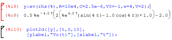

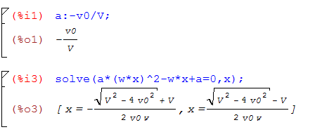

usando wxMaxima
e scartata la seconda soluzione, rimane
RC=-\frac{\sqrt{V_{M}^{2}-4v(0-)^{2}}+V_{M}}{2\omega v_{c}(0-)}
che impone
V_{M}^{2}-4v_{c}(0-)^{2}\ge 0
che porta ad aggiungere una disuguaglianza; la tensione iniziale su C deve soddisfare le seguenti condizioni
\left\{ \begin{align}
  & v_{c}(0-)<0 \\
 & \left| v_{c}(0-) \right|\le \frac{V_{M}}{2} \\
\end{align} \right.
Dato che vedo già qualche "SanTommaso" storcere il naso, e considerato che forse è anche meglio controllare :wink:
proviamo a vedere se le condizioni ricavate per via analitica forniscono la risposta attesa dal sistema :!:
fissiamo per es:

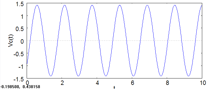

\omega =4\,\,rad\cdot s^{-1}\,\,\,\,\,e\,\,\,\,\,\,\,V_{M}=2\,\,V
e di conseguenza scelgo, per esempio, una v_{c}(0-)=-1\,\,\,V ... nell'intervallo [-1,0)
particolarizziamo la funzione e plottiamola sempre con il "nostro" FreeTool
Verifica effettuata ----- Transitorio sparito ----- :!:

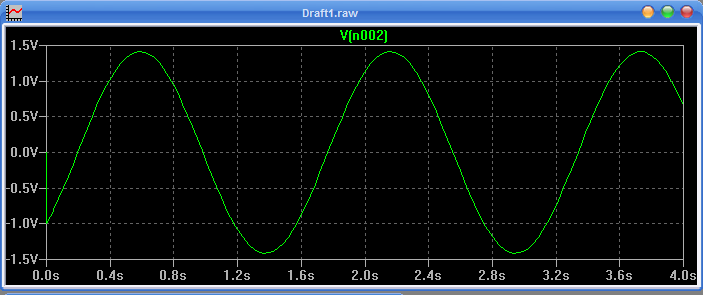

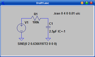

come prova finale, possiamo simulare il circuito usando LTspice inserendo il circuito

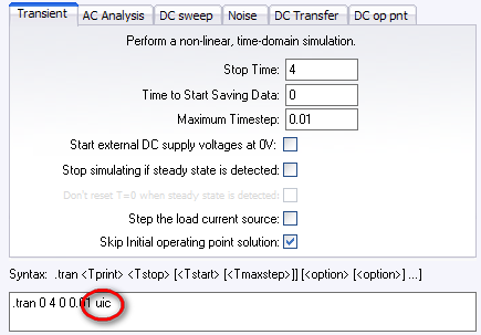

inserendo la condizione iniziale sul condensatore come in fig.
e settando l'uso dei valori iniziali nella simulazione, aggiungendo manualmente uic nella riga della simulazione
ora non resta che simulare per ottenere

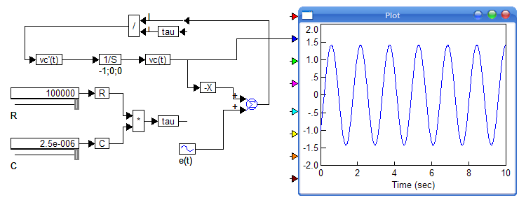

e con VisSim, dove potremo anche variare R e C con due "slider"

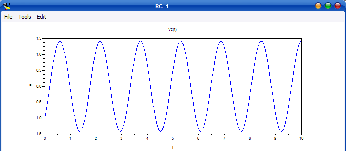

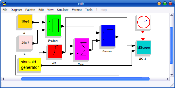

Con Scicos la costruzione dello schema a blocchi è un po' più lunga, vorrei solo sapere chi è quel "genio" che ha progettato l'interfaccia grafica! #-o
e la simulazione porta ancora a
... e per fortuna è un semplice circuito RC :mrgreen:

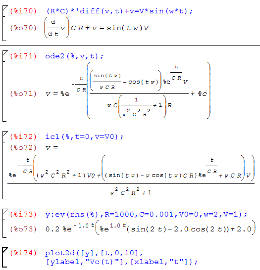

La soluzione ottenuta sopra per via analitica, può essere anche ricavata più velocemente per via simbolica con wxMaxima
e, particolarizzandola proprio per v(o-)=0, l'andamento della tensione sul condensatore sarà
dimostrando che non basta un condensatore scarico per eliminare il transitorio :!:
