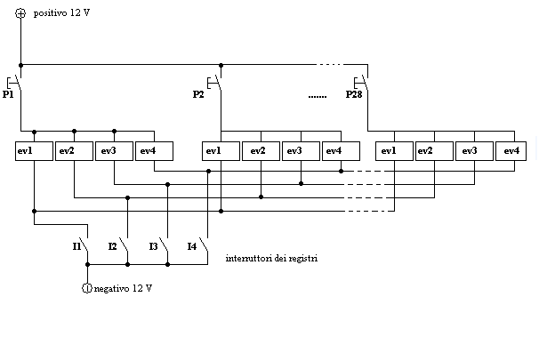

Ho costruito in casa un organo a canne a trasmissione meccanica ma per la pedaliera ho intenzione di usare delle elettrovalvole che ho recuperato da un organo in dismissione (non conosco gli ampere ma so che funzionano a 12v cc)
se a ogni pedale (sono 28) corrispondesse una valvola non avrei problemi.
il fatto è che ogni pedale dovrebbe aprire da 1 a 4 valvole simultaneamente in base alla scelta dell'organista (ogni valvola fa entrare l'aria a una canna che a sua volta poi suona)
ogni valvola ha due poli e ho già provveduto a collegare il neutro a ciascun polo.
adesso resterebbe da collegare il positivo che viene aperto o chiuso dal pedale (ripeto ogni pedale dovrebbe chiudere il contatto da 1 a 4 volvole indipendenti tra loro)
se sono stato suffi. chiaro, esiste tra Voi un'anima pia che mi possa approntare uno schema?

il pedale non è altro che una barra di legno che quando premuta chiude un circuito (esattamente come una tastiera. la pedaliera riproduce la tastiera solo che si suona coi piedi).
io ho messo alla fine di ciascun pedale un pulsante che quando premuto mi chiude il circuito (solitamente il positivo)
se a ogni pedale corrispondesse una valvola non avrei problemi. a un polo del magnete collego il negativo e all'altro il positivo il cui circuito viene chiuso quando il pedale è premuto (come se schiacciassi un pulsante).
il problema nasce quando con lo stesso pulsante voglio indipendentemente azionare da 1 a 4 magneti (in tutte le combinazioni possibili o solo 1 o solo 2.... [1 - 3] - [1 e 2] - [1 e 4 e 3] .....)
so che dovrei usare delle resistenze per far si che quando premo il pulsante non arrivi corrente a tutti e 4 i magneti.
per semplificare, a ogni pulsante ho collegato 4 magneti e devo avere la possibilità quando premo il pulsante di azionarne una o più contemporaneamente.

in effetti non mi sono spiegato completamente.
quando si suona si selezioano i registr (canne) che si voglio far suonare
quindi, oltre al pulsante (pedale) ci sono quattro interruttori che faranno scegliere all'organista i registri da inserire.
quasti registri potranno essere inseriti contemporaneamente o a combinazione libera
l'assorbimento di corrente, per ora non rappresenta un problema.
per me è importante sapere i colegamenti da fare.
a ogni pulsante sono collegate 4 magneti che possono essere inseriti da altrettanti interruttori

si, è come se invede dei magneti avessi delle lampadine e, premendo lo stesso pulsante possa accendere ua o più combinazioni di lampadine.
questo è semplice se avessi un solo pulsante.
ma i pulsanti sono 28
a ogni pulsante sono collegati 4 magneti (quindi ho 28 * 4 magneti) numerati 1 2 3 4
ese io inserisco il registro (interruttore) nr 1 mi si deve azionare solo il magnete 1 di ogni pulsante se premuto
se inserisco i registri 1 e 3 renderò attivi i magneti 1 e 3 di ogni pulsante (così che se schiaccio il tasto mi si azioneranno contemporaneamente i magneti 1 e 3 collegati al tasto)
io ho pensato in questa maniera:
ho 24 pulsanti ai quali sono collegati 4 magneti ciasceduno ( 1,2,3,4)
Ii magneti hanno 2 contatti.
collego tutti i contatti (-) del magnete 1 all'interruttore nr 1
collego tutti i contatti (-) del magnete 2 all'interruttore nr 2
faccio così per il 3 e per il 4
collego poi il (+) del magnete 1 2 3 4 al pulsante 1
collego poi il (+) del magnete 1 2 3 4 al pulsante 3
collego poi il (+) del magnete 1 2 3 4 al pulsante 4
collego poi il (+) del magnete 1 2 3 4 al pulsante 28
se l'interruttore 1 chiude il circuito, quando schiaccerò un qualsiasi tasto mi si azionerà il magnete 1 del tasto premuto e non si azionerà il magnete 2 3 4
se l'interruttore 3 chiude il circuito, quando schiaccerò un qualsiasi tasto mi si aprirà il magnete 3 del tasto premuto e non si azionerà il magnete 1 2 4
se l'interruttore 1 e 4 chiude il circuito, quando schiaccerò un qualsiasi tasto mi si aprirà il magnete 1 e 4 del tasto premuto e non si azionerà il magnete 2 3
spero di essere stato maggiormente chiaro

ciao, maefe01,
ho tirato giu' uno schemino, tanto per vedere se siamo in linea con le idee, tieni presente però che la selezione degli interruttori di inserimento delle valvole inseriscono le ev 1,2,3,4 per tutti i pulsanti (28), cioè se inserisco ad esempio la ev 2, l'avrò disponibile dal pulsante 1 al pulsante 28, dai un'occhiata:
il tratteggio indica che lo schema si ripete fino al pulsante 28
Lo schema con struttura a matrice proposto da mir è sicuramente funzionante per l'applicazione in questione ed è il metodo standard per la progettazione di organi a trasmissione elettrica.
