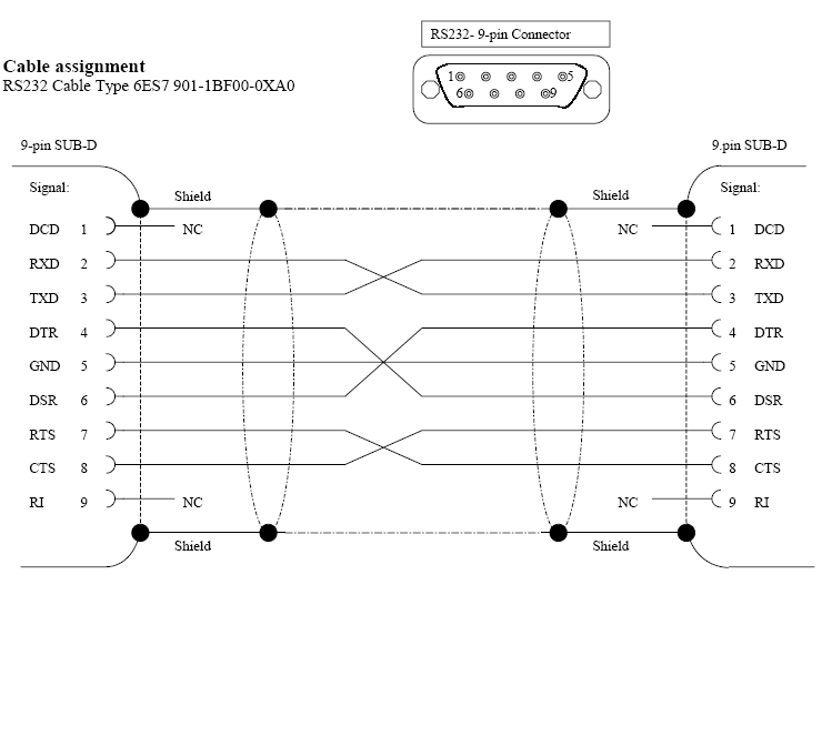

Allora Ivan, io ti ringrazio per il tuo interessamento e ti fornisco un po di risposte così forse riesci a capire meglio quale potrebbe essere il problema che mi affligge:
- il pannello è un SIMATIC OP 7 serie 6AV3 607-1JC20-0AX1
- sto cercando di programmarlo con il "Simatic ProTool"
- l'ho collegato al PC con la porta COM (sul pannello 1F 1A RS232, il cavo utilizzato è quello classico per la COM connettendo sui 15 pin del pannello così come dice il manuale (a tal proposito se puoi togliermi questo dubbio, il pin CTS e RTS vanno collegati in modo diretto CTS-CTS , RTS-RTS o invertito CTS-RTS , RTS-CTS?)
- per quanto riguarda il pannello è nuovo e vergine, appena viene alimentato si pone in "ready to transfer"
Spero queste notizie ti siano sufficienti per potermi dare una mano, non so se devo utilizzare l'altra porta anzichè la RS232 ma il problema che non ho il connettore adatto, comunque a parte tutto il resto grazie ancora per l'interessamento.

Controlla il cavo che deve essere del tipo null-modem e corrispondere a questo collegamento:
Per il resto , prova a ridurre la velocità di comunicazione , spesso cavi fatti male e schermati peggio , tra pannello e PC possono rendere critiche le trasmissioni seriali a velocità troppo elevate.
BTW: Mi scuso anticipatamente per le dimensioni dell'immagine , ma riducendola troppo si fatica a vederla.
Ivan
Ivan

Ivan grazie infinite per il tuo intervento, il problema stava proprio nel collegamento, seguendo alla lettera le tue indicazioni è andata al primo tentativo.
Chiunque riscontri lo stesso problema può far riferimento allo schema di Ivan perché quasi sicuramente il problema è quello.
