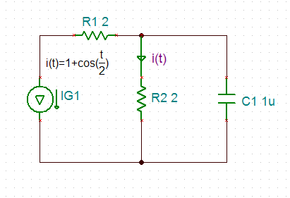

ho il seguente circuito di cui devo trovare mediante Laplace la corrente i(t) che attraversa il resistore R2.
Sono arrivato al punto in cui devo cercare i residui per antitrasformare con dei valori "inconsueti" per la tipologia degli esercizi a cui faccio riferimento (tipo una S^3 al numeratore).
So che con MathLab è possibile calcolare l'antitrasformata e mi farebbe comodo per verificare lo correttezza dello svolgimento ma se non sbaglio non esiste una trial version o q.cosa di simile. Ne sapete q.cosa?
P.S. Credo di essere migliorato con le immagini anche se l'unico software che mi è sembrato intuitivo e facile è Tina, peccato che la versione demo non mi lasci salvare il file, per cui ho dovuto fare un copia e incolla su Open Office ed esportare in formato jpeg.

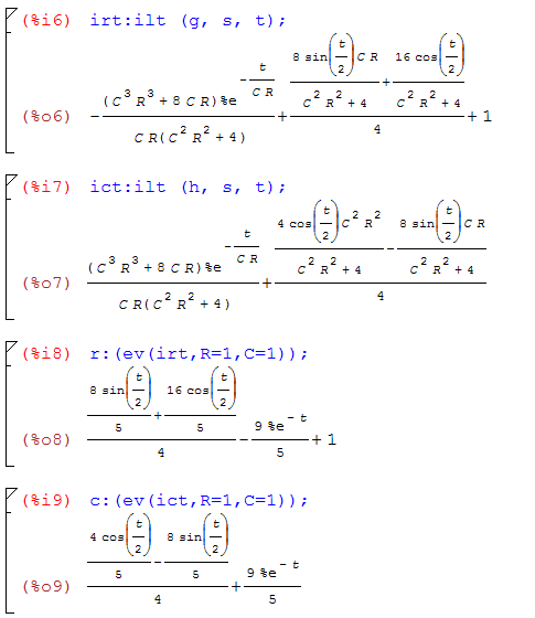

a) Laplace-trasformiamo i(t) (%i1), calcoliamo con il partitore le correnti nel resistore irs (%i2) e nel condensatore (%i3)
funzioni di s e semplifichiamo (%i4) , (%i5),
b) anti-Laplace-trasformiamo (%i6) , (%i7) e ,per semplicità, valutiamo le funzioni per R=1 e C=1, e NON per i reali valori del problema (%i8) , (%i9)

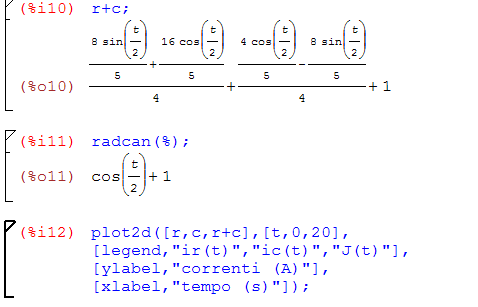

c) controlliamo che la somma delle due (%i10) , (%i11) sia pari a J(t)

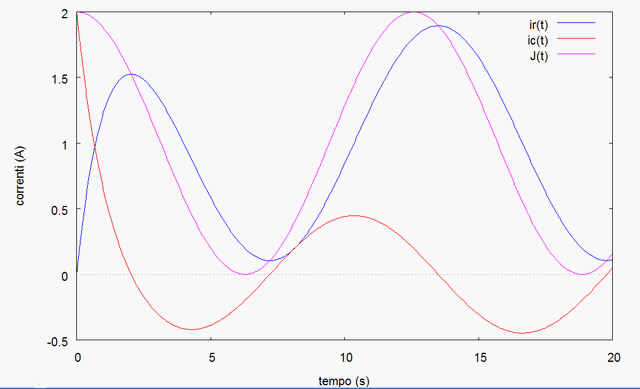

e plottiamo l'andamento temporale (%i12) ottenendo
dall'andamento notiamo come,
a) al tempo t=0+, la ir(t) sia, come atteso, pari a zero, visto che la tensione sul condensatore non può presentare discontinuità, mentre tutta la corrente del generatore, pari a 2 ampere, entri nel condensatore C,
b) a transitorio esaurito, le due correnti "si mettano in riga" assumendo l'andamento sinusoidale e la classica configurazione in quadratura; la ir(t) che è proporzionale alla tensione su C secondo un fattore 1/2 è quindi in ritardo di 90° su ic(t) :!:
c) tutta la componente continua pari a 1 ampere circolerà nel resistore e il rapporto fra le ampiezze dei termini sinusoidali in R e in C sarà 1 a 1/2, visto che alla pulsazione w=1/2 rad/s la reattanza capacitiva sarà doppia rispetto alla resistenza.
Ricordo che tutto vale con R=1 e C=1 :!:
Spetterà a Vik usare i reali valori numerici dell'eserczio.

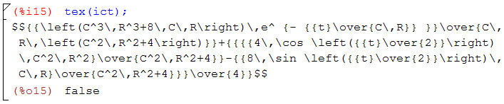

wxMaxima ci permetterà anche di tradurre in formato latex una qualsiasi formula del foglio di calcolo (%i15)
che potrà essere copiata e incollata con il seguente risultato
i_c(t)={{\left(C^3\,R^3+8\,C\,R\right)\,e^ {- {{t}\over{C\,R}} }}\over{C\,
 R\,\left(C^2\,R^2+4\right)}}+{{{{4\,\cos \left({{t}\over{2}}\right)
 \,C^2\,R^2}\over{C^2\,R^2+4}}-{{8\,\sin \left({{t}\over{2}}\right)\,
 C\,R}\over{C^2\,R^2+4}}}\over{4}}
e così anche per la corrente nel resistore
i_r(t)=-{{\left(C^3\,R^3+8\,C\,R\right)\,e^ {- {{t}\over{C\,R}} }}\over{C
 \,R\,\left(C^2\,R^2+4\right)}}+{{{{8\,\sin \left({{t}\over{2}}
 \right)\,C\,R}\over{C^2\,R^2+4}}+{{16\,\cos \left({{t}\over{2}}
 \right)}\over{C^2\,R^2+4}}}\over{4}}+1
NB Il verso della corrente è opposto a quello richiesto dal problema :!:

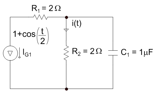

Per quanto riguarda lo schema con Tina, non riesco a capire che versione hai usato, ad ogni modo, con un copia e incolla in Mdraw e con l'aggiunta di un po' di testo, si ottiene rapidamente il risultato seguente, per di più salvabile in diversi formati vettoriali o esportabile come immagine
in Tina poi, come ho più volte suggerito si può salvare il lavoro fatto
a) con un COPIA dello schema selezionato
b) e aprendo la clipboard, ovvero lanciando clipbrd.exe dal RUN di Windows
c) salvando come file .CLP dall'interno della clipboard
in questo modo il lavoro può essere riaperto successivamente con un semplice doppio click sul file e un INCOLLA nella finestra di Tina.
Secondo trucco, se Tina vi informa che il circuito da simulare è troppo grande per la versione demo
a) aprire il file di esempio DIFFAMP.TSC
b) cancellarne il contenuto
d) incollare il vostro circuito
e) simulare
BTW io consiglio Tina 6 .... non la 5 in Italiano o le vers. 7 - 8 :!:
Se invece, come suppongo, "ti piace vincere facile", usa Faststone per catturare direttamente dalla finestra di Tina
