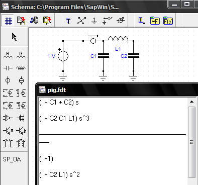

se alimenti con un AO che potrà avere 100 ohm di impedenza interna .... in pratica C1 da solo già cortocircuita il segnale a massa..... il filtro non fa altro che il suo lavoro ... filtra ... e i 50kHz ... non gli stanno simpatici :mrgreen:
BTW da dove ricavi che l'AO può fornire solo 5mA ?
Hai provato a simulare ?
direi Sapwin ma anche LTspice o Pspice ... o Tina

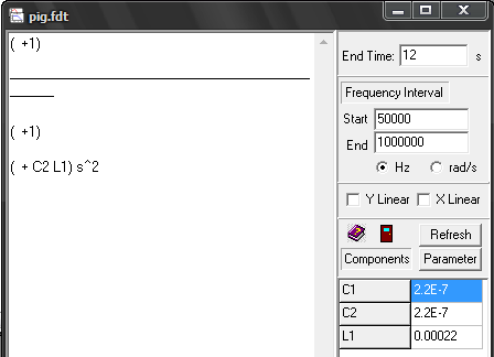

Messaggioda Foto UtenteRenzoDF » 24 dic 2009, 13:30
Si sta un attimo
ma ti da anche la FT simbolica e numerica e molto altro :!:
per la corrente modificando la scelta del segnale d'uscita
Ma anche con LTspice

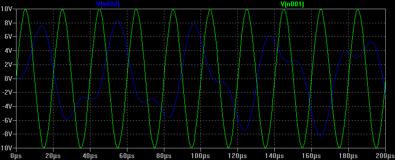

Si, dopo qualche inghippo sono riuscito a simulare il circuito, ma sinceramente non mi trovo molto con i risultati:
Immagine
Essendo tutti componenti L e C la V di uscita mi risulta che dovrebbe per lo meno essere sinusoidale, come riportato dall' equazione scritta sopra (o sbaglio?), SPICE mi riporta invece un onda di uscita (in blu) che sembra una sinusoide passata sotto un treno :shock:

denisrn ha scritto: Si, dopo qualche inghippo sono riuscito a simulare il circuito, ma sinceramente non mi trovo molto con i risultati:
Più che corretto se supponiamo il generatore di tensione ideale, per quanto riguarda la tensione d'uscita possiamo non considerare la capacità C1 e risolvere l'equazione differenziale relativa al seguente circuito
che porta all'equazione
v_{C}+LC\frac{\text{d}^{2}v_{C}}{\text{d}t^{2}}=V_{M}\sin (\omega t)
che definita
\omega _{0}=\frac{1}{\sqrt{LC}}
porta alla sequente funzione per la tensione d'uscita (se vuoi i passaggi dimmelo)

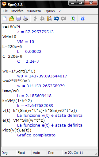

v_{C}(t)=\frac{V_{M}}{1-\left( \frac{\omega }{\omega _{0}} \right)^{2}}\left( \sin (\omega t)-\frac{\omega }{\omega _{0}}\sin (\omega _{0}t) \right)
controllando con SpeQ
otteniamo
che conferma la simulazione di LTspice
in pratica alla pulsazione imposta dal generatore viene a sovrapporsi la pulsazione naturale del circuito LC che si chiude attraverso il generatore ideale.
E ovvio che se non è presente una R serie l'oscillazione non avrà nessun fattore di smorzamento e continuerà ad essere presente sulla vout.
Se invece supponiamo una R serie pari a 5 ohm l'andamento converge come atteso sui 50kHz
