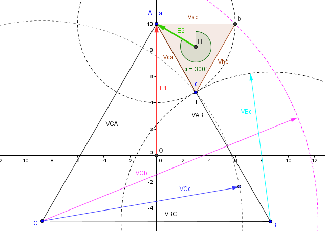

Si possono distinguere diverse situazioni:
Supposte note per tutti la tensione concatenata primaria e secondaria
a) Sono noti i "nomi" dei morsetti" primari e secondari
Usando un "ponte" fra il morsetto primario "A" e il secondario "a", vincolandoli quindi allo stesso potenziale, sono sufficienti due misura VCc e VBc, per individuare la posizione di "c"
NB se non fossero noti i "nomi", ma fosse noto l'ordine delle fasi, basterebbe nominare uno qualsiasi dei morsetti "a" il successivo "b" e il terzo "c" ed eseguire ancora le suddette due misure.
E' noto infatti che rinominare i morsetti, rispettandone l'ordine, si viene in qualunque trasformatore a spostare il gruppo di 4 (corrispondente ai 120°) all'interno della "famiglia di appartenenza".
b)Se non fosse noto ne il nome ne l'ordine delle fasi, sarà necessaria una ulteriore misura VCb per discriminare la posizione di "b" come indicato in figura
BTW diagramma vettoriale ottenuto con Geogebra, un FREE-Tool di Electroportal
