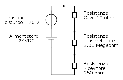

Questo è lo schema di massima di un circuito completo di sorgente di alimentazione , cavo trasduttore e ricevitore.
Il sensore a campo , ovvero il generatore di corrente del trasduttore, idealmente ha una resistenza interna infinita , ma realmente ne ha un finita , comunque nell'ordine di diversi milioni di ohm , molto elevata.
La maggior parte dei disturbi elettrici , rappresentati nello schema come un generatore di tensione , ricadono e vengono attenuati attraverso il trasmettitore stesso e la su elevata impedenza interna.
Solo una minima parte di essi ricadono sul ricevitore (shunt) attraverso cui viene riconvertita la grandezza analogica in tensione , ma influenzano veramente poco il valore letto.
Il valore di tensione di disturbo che si misura sul ricevitore si determina in questo modo:
V.disturbo al ricevitore = V.disturbo x R.ricevitore/(R.cavo+R.trasmettitore+R.ricevitore)
Relativo all'esempio dello schema sarebbe:V.disturbo al ricevitore = 20 x 250/3,000,260 = 0.0016 V.
Siccome il valore tipico di tensione corrispondente al range di corrente 4-20mA è 1V/5V , ci si rende subito conto di quanto sia ininfluente il disturbo.
