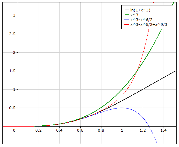

Come ti ha gia' spiegato lucbie, la tua relazione dovrebbe essere scritta come
\ln (1+x^{3})\approx x^{3}
ed è vera solo sotto la condizione che |x|<1
in sostanza non è altro che il primo termine dello sviluppo in serie del logaritmo
\ln (1+x)=x-\frac{x^{2}}{2}+\frac{x^{3}}{3}+...\,\,\,\,\,\,\,\left| x \right|<1
che nel tuo caso particolare diventa
\ln (1+x^{3})=x^{3}-\frac{x^{6}}{2}+\frac{x^{9}}{3}+...\,\,
sempre con la stessa condizione su x, ovvero |x|<1, in quanto, se vera, tanto di piu' lo sara' per il suo cubo!
L'approssimazione dipende da quanto piccolo è x (mancando gli altri termini dello sviluppo)
per curiosita' ti ho plottato la funzione log(1+x^3) in nero e tre curve approssimanti con 1(x^3), 2 e 3 termini della serie

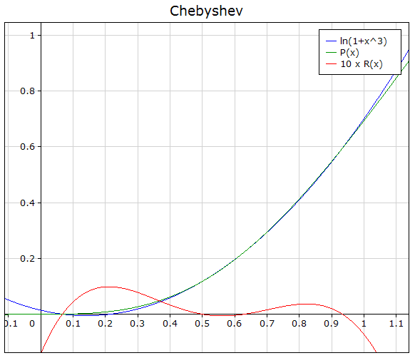

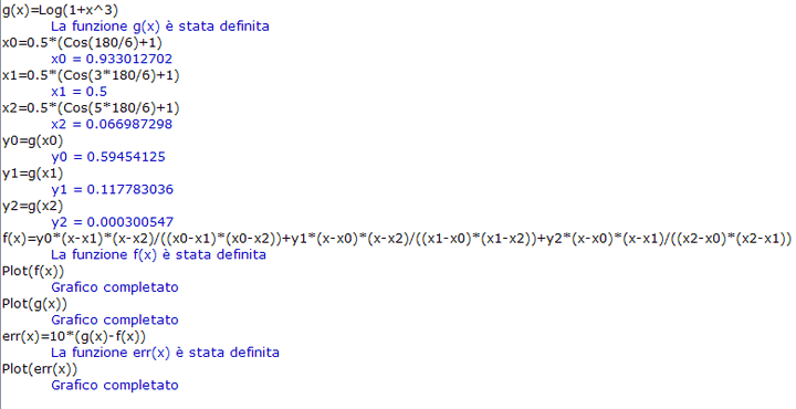

Considerando sempre la funzione
y(x)=\ln (1+x^{3})
scelto un polinomio interpolante di secondo grado n=2,
a) trasformato l'intervallo [0,1] nell'intervallo "normale" [-1,1]
b) ricavate le ascisse degli zeri del polinomio di Chebyshev di grado n+1
x_{k}=\frac{b-a}{2}\cos \left( \frac{2k+1}{2\left( n+1 \right)}\pi  \right)+\frac{a+b}{2}\,\,\,\,\,\,\,\,k=0,1,\,...\,n
c) le usiamo come punti base per costruire il polinomio interpolante in forma lagrangiana, del tipo
P(x)=\sum\limits_{j=0}^{n}{\left[ \prod\limits_{\begin{smallmatrix}
 k=0 \\
 k\ne j
\end{smallmatrix}}^{n}{\frac{x-x_{k}}{x_{j}-x_{k}}} \right]y_{j}}
numericamente, usando SpeQ
otteniamo un polinomio
P(x)\cong 0,958\,x^{2}-0,272\,x+0,0142
che plottato insieme alla funzione e all' errore R(x) (amplificato 10 volte), evidenzia come tale scelta dei punti base ci permetta di ridurre l'errore all'interno dell'intervallo di approssimazione.
NB per una breve introduzione ai polinomi interpolanti si veda per esempio
http://www3.matapp.unimib.it/corsi-2009 ... ione11.pdf
