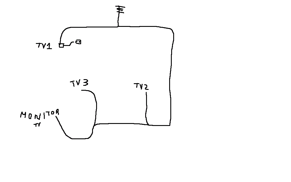

Ciao a tutti e grazie in anticipo per l'aiuto
chiedo se possibile un vostro aiuto da esperti per il seguente motivo:
partiamo dall'antenna non digitale, prima avevo un intreccio diretto tramite cavo antenna, in una sala 1, che entrava in un trasformatore o similare , dal quale usciva verso il decoder esterno e quindi al tv 1
Il mio desiderio e' quello di mettere 3 tv in altre sale.
Dal sottotetto ho semplicemente attaccato all'intreccio a T1 un cavo di 30 mt
al quale ho fatto un altro intreccio T2 diretto :
1)verso il decoder 2 (TV 2),
e l'altro
2) al monitor tv con decoder integrato. Ques'ultimo prima di giungere al monitor dovrà subire un ulteriore T per il TV 3
Dunque il problema era che se non attaccavo l'antenna al decoder 2 ma tutto il resto si era perfetto.
Se attaccavo anche il 2 ° decoder perdevo il segnale sia su TV 1 che su Monitor (ovviamente anche al TV3)
Allora ho tolto quell'allimentatore e mi hanno consigliato quanto segue:
da antenna scende il solito cavo che e' stato inserito nel seguente
apparecchio:
CB Vicky MAD 045R
amplificatore palo : 28 db
livello uscita 108 dBuV
ingressi : 170-860r
esco con un altro cavo che s'infila in questo altro apparecchio:
FRACARRO PSU412
power supply
12v ... 200 mA
2 RF OUT
quindi esco con 2 linee TV separate:
1) una va in TV 1
2) segue la linea lunga da 30 mt ecc come sopra
ma invece dell'intreccio T2 ho messo un Splitter Partitore Segnale TV Coassiale 1 IN - 2 OUT
Risultato:
su entrambi i tv con decoder non integrato , quindi TV 1 e TV 2 perfetti,
su monitor tv con decoder integrato l'immagine presenta diversi pixel che si muovono e si sente male.
Ho provato anche a metterlo direttamente al osto di TV 1 ma nulla sempre stesso risultato.
Come posso risolvere?
Grazie dell'aiuto

dimenticavo attualmente il problema è solo sui canali 4,5,6 mentre gli altri perfetti :-(
problema solo sul monitor tv

A parte la spiegazione da cani e il disegno da gallina :mrgreen: direi che la frase importante è questa:
gokuzzug ha scritto:Ho provato anche a metterlo direttamente al osto di TV 1 ma nulla sempre stesso risultato.
Se con la TV1 vedi bene e quando al suo posto ci metti il "monitor" di cui parli e vedi male... hai pensato che forse il problema potrebbe essere il monitor?
Contro prova: metti la TV1 dove vedi il monitor male...

Messaggioda Foto Utentegokuzzug » 15 gen 2011, 23:25
Grazie dell'aiuto
Mi perdoni ma prima di modificare l'impianto come nella seconda parte , il monitor era perfetto, si vedeva benissimo..
sono solo i canali 4-5-6 che non vedo bene.
Ho risolto il problema del secondo decoder ma a discapito del segnale sul monitor e non so come mai :-(
mi spiace ma non sono esperto così come avrete capito.
ma mi piace fare le cose da me, se possibile ovviamente.

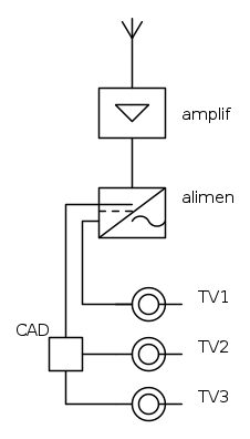

Messaggioda Foto Utentemir » 15 gen 2011, 23:45
mi sembra di capire che lo schema sia questo
giusto ?

Messaggioda Foto Utentegokuzzug » 15 gen 2011, 23:51
grazie :-) mi sembra giusto (tv3 è monitor Tv con decoder integrato)
ho messo lo splitter prima di TV 2, in modo tale da andare con un cavo in TV 2 e con un altro cavo in TV 3
a breve mi servirà anche tv 4 sulla stessa linea se possibile (ma ho preso uno splitter con solo 2 uscite non so se esiste uno con 3 )

Messaggioda Foto Utentemir » 16 gen 2011, 0:01
ok, l'ho modificato dovrebbe essere come hai indicato,giusto ?

Messaggioda Foto Utentegokuzzug » 16 gen 2011, 0:04
mir ha scritto:ok, l'ho modificato dovrebbe essere come hai indicato,giusto ?
da ignorante non so che sia un CAD ma lo schema e' giusto, mancherebbe un altro TV 4 sempre se possibile che esce da CAD o che prende il sengale tra TV 3 e CAD
scusa x lo sbattimento :-(

Messaggioda Foto Utentemir » 16 gen 2011, 0:05
sempre se non ho capito male il difetto è in TV3 ?
