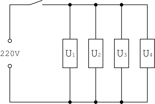

Salve ragazzi, avrei bisogno del vostro aiuto. Ecco il problema: devo realizzare una rete di segnalazione per quattro carichi in parallelo alimentati a 220 V con un assorbimento massimo di 6A. In pratica, per ciascun carico, deve esserci una spia luminosa che indichi il funzionamento o meno del relativo carico (o anche due spie tipo ON/OFF). La mia idea è quella di utilizzare un relè con la bobina in serie al carico e sfruttare il contatto in commutazione per comandare la relativa spia luminosa di segnalazione. Questo ovviamente per ciascun carico. Confido in qualche vostro prezioso suggerimento.

Come vengono inseriti o disinseriti i carichi sulla linea?
Puoi disegnare uno schema di quello che intendi controllare?
Abbandona l'idea del relè in serie perché non è una bella cosa, casomai in base alle informazioni che fornisci si può studiare qualcosa ad hoc, come un bel relè amperometrico.

I carichi funzionano sempre tutti e quattro insieme poiché fanno parte di un'apparecchiatura industriale. L'intento di questo progetto è proprio quello di monitorare l'eventuale guasto ad uno di questi carichi. Comunque provvedo a fare uno schizzo dello schema e a postarlo il prima possibile.

g.schgor ha scritto:(La "caduta di tensione" sul relè non influenza il carico?
e viceversa la bobina del relè sopporta la corrente del carico?)
Era proprio questo il mio dubbio... per quanto riguarda la corrente, in commercio ho visto che ci sono relè la cui bobina sopporta tranquillamente la corrente del carico (e non sono relè amperometrici), ma il dubbio forte ce l'ho proprio sulla caduta di tensione.
I costi sicuramente sono importanti in fase di progetto, ma è altresì vero che se si hanno delle necessità, bisogna provvedere in qualche modo. L'ideale sarebbe giungere ad una soluzione funzionale e al tempo stesso con il miglior rapporto qualità prezzo. In realtà, bisognerà fare dei compromessi. Ed è proprio per questo motivo che ho chiesto il vostro aiuto...
Di seguito allego una bozza dello schema elettrico richiesto. U1,...,U4 sono i singoli carichi di cui parlavo. In pratica bisognerebbe inserire, per ciascuno di essi, almeno uno spia luminosa che ne indichi il funzionamento o meno.

Il disegno non aggiunge molto. I 4 carichi sono uguali
ed in totale assorbono 6A?
Vista la bassa corrente individuale penso si possa
mettere una piccola resistenza come shunt e
ricavare un segnale (alternato) da inviare ad un
comparatore (a semionda filtrata) in modo da rilevare
presenza o assenza di corrente nel ramo.
Il circuito (comune ai 4 carichi) andrebbe alimentato
da una batteria (collegata al neutro della rete) in grado
di alimentare anche i LED di segnalazione.
Mi sembra questa una soluzione semplice ed economica
(anche se discutibile per la mancanza di isolamento
dalla rete)
Basterebbe infatti un LM339 (più ovviamente resistori,
diodi, condensatori e LED).

Nel realizzare il disegno ho cercato di essere il più schematico possibile, poiché ho ritenuto che entrare nel dettaglio non avrebbe aggiunto nessun tipo di informazione utile. Ringrazio g.schgor per l'idea; anch'io ho qualche perplessità in merito.
Data la natura del progetto, preferirei giungere ad una soluzione più "industriale". I quattro carichi non sono tutti uguali e fanno parte di un impianto per il trattamento aria. U1 e U2 sono due circuiti di alimentazione (innalzatori di tensione e moltiplicatori di frequenza) per due generatori ad effetto corona; U3 è una pompa monofase per il ricircolo dell'acqua di raffredamento, U4 è l'elettroventola di un radiatore. Tutti i comandi sono inseriti in un quadro. Nel momento in cui si chiude l'interruttore presente nello schema, i 4 carichi entrano in servizio simultaneamente. E non potrebbe essere diversamente da così per specifiche di produzione. L'esigenza di questo progetto nasce proprio dalla necessità di monitorare il funzionamento dell'impianto inserendo, nel quadro comando, delle spie di segnalazione. Per questo motivo avevo pensato all'impiego di relè... e vorrei confrontarmi con voi al fine di giungere alla soluzione. Qualsiasi altra informazione possa essere utile, non esitate a chiedere.

Se la soluzione deve essere "industriale",
allora il consiglio è: relè di corrente.

Ok, relè di corrente. Facciamolo!!! Come diceva Ivan, vorrei definire una soluzione ad hoc a cominciare dalla scelta dei dispositivi fino ad arrivare ad uno schema di collegamento generale. :ok:

Non ti vanno bene quelli segnalati?
(basta chiedere un preventivo).
Per il conseguente circuito, è elementare:
i primari vanno in serie a ciascuno degli utilizzatori
e le uscite (contatti di relè) possono essere
usate per l'accensione delle lampade di segnalazione.
Tutto qui.
