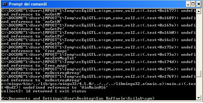

[3] Re: Traduzione Matlab-Scilab
Messaggioda Foto Utentefabrileroy » 1 feb 2011, 20:19
SO Windows Xp, Scilab 5.2.2, compilatore: MinGW.
Quando provo a compilare supponendo di aver messo in una stessa cartella anche i file .h di Scilab necessari alla compilazione, MinGW mi ritorna:
questa è la prima parte dei molti errori
questa è la parte finale dell'errore
tra le due immagini ci sono numerosi messaggi simili...

[4] Re: Traduzione Matlab-Scilab
Messaggioda Foto Utentexyz » 1 feb 2011, 20:40
I messaggi d'errore sono in ASCII, allegare delle immagini bitmap rende impossibile selezionare il testo per evidenziare gli errori, consiglio in futuro di fare un semplice copy and paste del testo.
Il compilatore non è Mingw ma il GCC. Mingw è un porting (non è l'unico) per MS-Windows del compilatore GCC.
I messaggi d'errore non sono del compilatore ma del linker, non gli fornisci le librerie necessarie per creare l'eseguibile quindi tutti i riferimenti esterni generano un errore, come dice chiaramente il messaggio (che non posso selezionare e riportare).
Poi sbagli le opzioni del compilatore, consiglio di leggere bene il manuale. Per compilare un file oggetto gli devi passare l'opzione "-c" altrimenti genera l'eseguibile e gli devi di conseguenza specificare tutte le librerie necessarie.

[6] Re: Traduzione Matlab-Scilab
Messaggioda Foto Utentexyz » 1 feb 2011, 21:10
fabrileroy ha scritto:Le librerie però sono (o dovrebbero) essere quelle di Matlab...
Scusa, forse ho spiegato nei dettagli gli errori che hai commesso e forse non hai letto bene la mia risposta.
Se compili il file oggetto (ha l'estensione .o come ho visto nella bitmap allegata prima) con l'opzione "-c" del compilatore ottieni di nuovo tutti quei messaggi d'errore ?
Scilab ha le librerie con tutte le funzioni presenti nei file include ma le devi specificare quando crei l'eseguibile non il file oggetto.

No non mi da tutti quegli errori mi ritorna:
C:\Documents and Settings\User\Desktop\San Raffaele\Scilab\spm>gcc -c conv.o spm_conv_vol2.c
gcc: conv.o: No such file or directory
spm_conv_vol2.c: In function 'mexFunction':
spm_conv_vol2.c:321:18: warning: assignment from incompatible pointer type
Se vuoi ti allego il file contente la funzione spm_conv_vol2.c ?
Foto Utentexyz
6.864 2 4 6
Messaggi: 1778
Iscritto il: 5 dic 2009, 17:37
Località: Italy Turin
[8] Re: Traduzione Matlab-Scilab
Messaggioda Foto Utentexyz » 1 feb 2011, 21:39
fabrileroy ha scritto:C:\Documents and Settings\User\Desktop\San Raffaele\Scilab\spm>gcc -c conv.o spm_conv_vol2.c
E' sbagliata la linea di comando, devi aggiungere l'opzione "-c" non sostituire l'opzione "-o". Questo si capisce chiaramente dall'errore "conv.o: No such file or directory".
Prova a compilare il file oggetto "conv.o" con questa riga di comando:
Codice: Seleziona tutto
gcc -c -o conv.o spm_conv_vol2.c
Il manuale del compilatore spiega nei dettagli tutte le opzioni utilizzate.

Messaggioda Foto Utentefabrileroy » 1 feb 2011, 21:46
Ora ho solo l'errore:
Foto Utentexyz
6.864 2 4 6
Messaggi: 1778
[10] Re: Traduzione Matlab-Scilab
Messaggioda Foto Utentexyz » 1 feb 2011, 22:11
fabrileroy ha scritto:spm_conv_vol2.c: In function 'mexFunction':
[/i]
Non è un errore, in italiano "warning" si può tradurre in "avviso".
Ti ha generato il file oggetto "conv.o", in caso di errore il compilatore non avrebbe mai generato il file in uscita.
