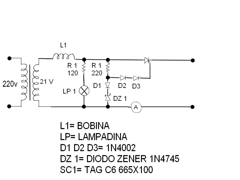

Premetto di non essere un esperto di elettronica.
Nel dimenticatoio di casa ho trovato un vecchio caricabatterie non funzionante, dopo aver controllato i pochi componenti 3 diodi, uno zener, due resistenze e presumo un scr con la seguente sigla TAG C6 665x100 che ho sostituito con un TIC 126 sono riuscito a farlo funzionare.
Ho misurato la tensione di uscita con tester analogico misurazione in continua mi dava circa 6v.
Dopo aver appreso il funzionamento di alcuni caricabatteria con scr ho misurato la tensione di uscita con misurazione in tensione alternata ed era di circa 13v.
Volevo sapere se il caricabatteria funziona correttamente, se per ricaricare la batteria dell'auto il circuito e funzionale o sia meglio sostituirlo
Allego lo schema che ho rilevato dal circuito.
SCHEMA CARICABATTERIA ELSER.jpg (52.43 KiB) Osservato 20734 volte

Messaggioda Foto Utenteg.schgor » 18 mar 2011, 10:36
La misura fatta a quel modo non serve (è una tensiome media
di una raddrizzata a semiperiodo)
Non è chiaro dove tu abbia poi misurato l'alternata (visto che
il secondario dovrebbe dare 21Vca).
Anche se non è il massimo, il circuito dovrebbe riuscire a caricare l
a batteria (in tempi circa doppi di un normale raddrizzatore a ponte).

Messaggioda Foto UtentePaolo64m » 20 mar 2011, 1:07
Volevo realizzare un piccolo e semplice circuito da inserire dentro il vecchio caricabaterie.
Vorrei pertanto utilizzare il trasformatore esistente e sto cercando uno schema elettrico di un caricabatteria automatico.
Sarei orientato nel costruire qualche alimentatore stabilizzato, con circuito automtico di interruzione al raggiungimento dela carica completdell'accumulatore dell'auto.
Gli unici schemi che sono riuscito a trovare con il dispositivo automatico sono quelli a relè (che non vorei utilizzare) o a SCR che mi pare funzionino a corente pulsante.

Messaggioda Foto Utentemarco438 » 20 mar 2011, 8:25
L200 puo' fornire un massimo di 2 ampere che, per la ricarica di una batteria d'auto, mi sembrano un po' pochi.
[6] Re: CARICABATTERIA PER AUTO
Messaggioda Foto Utentebabbucciodonosor » 20 mar 2011, 9:52
Un caricabatteria per auto decente dovrebbe fornire il 10% dell'corrente nominale della batteria affinchè la carica sia completa, quindi per una batteria media di circa 50 Ah dobbiamo avere circa 5 A con 13,4 V grosso modo. E' chiaro che a noi basta riavviare l'auto che poi se la vede l'alternatore, ma questi sono gli ordini di grandezza

Messaggioda Foto UtentePaolo64m » 21 mar 2011, 15:54
Sul secondario del trasformatore ho applicato un ponte di diodi ed in parallelo ho aggiunto un condensatore al poliestere che avevo in casa 6,8 microF tenasione misurata Vcc 21.

[8] Re: CARICABATTERIA PER AUTO
Messaggioda Foto UtentePaolo64m » 21 mar 2011, 15:57
Durante la carica la batteria assorbè costantemnte il 10% della corrente o man mano che si ricarica l'assorbimento cala?
Foto UtentePaolo64m
0 3
Messaggi: 11
Iscritto il: 17 mar 2011, 10:48
[9] Re: CARICABATTERIA PER AUTO
Messaggioda Foto Utentebabbucciodonosor » 21 mar 2011, 19:32
Cala man mano che la batteria si carica
