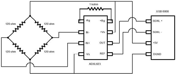

per acquire volevo usare una scheda national USB 6008
(http://sine.ni.com/nips/cds/view/p/lang/en/nid/201986)
sono giusti i collegamenti in allegato? bastano questi o devo fare altro?

Non mi sembra vada bene. Il terminale REF va collegato o a 0 V o a una tensione fissa. Nel tuo caso, però, non lo puoi collegare a 0 V perché quando il ponte è vicino all'equilibrio l'amplificatore potrebbe saturare verso il basso, quindi dovresti collegarlo a una tensione fissa che sposti un po' in su l'uscita.
Se vuoi maggiori dettagli, schemi in FidocadJ!
PS: l'ADXL623 non esiste, ti riferisci all'AD623?

La scheda ha delle uscite analogiche, le posso usare per generare un segnale a tensione costante, potrebbe andare? tipo se ne metto una a 1 V può essere ok?

Non mi entusiasma molto come soluzione, la scheda ha una resistenza di uscita di 50 ohm e potrebbe rovinare un po' il CMRR.
Altra soluzione: a partire dai 5 V, generi una tensione di riferimento per mezzo di un riferimento integrato (p.es. LM336-2.5) e la mandi all'ingresso REF.
In ogni caso, ricordati che devi usare la scheda in modalità differenziale con l'ingresso (+) collegato all'uscita dell'AD623 e l'ingresso (-) connesso al REF.
