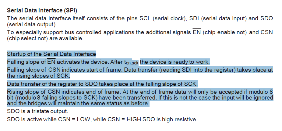

seconda cosa: dal tuo schema non è chiaro come sono gestiti i segnali CSN e !EN. Il bus SPI è concepito pèer funzionare con più slave, quindi lo slave deve essere abilitato. Il datasheet cita CSN ed !EN come segnali di controllo. Mentre CSN è collegato direttamente a 0V da tuo schema. (Controllare che CSN debba effettivamente essera a livello logico 0 per abilitare lo slave). Invece !EN è collegato in modo strano: il transistor Q1 ha in base solo il condesatore da 10 uF ... Non è chiaro come sia controllato !EN; meglio che ti spieghi un poco meglio.

direi che \mu\beta ha proprio ragione su CSN... è indispnsabile sia collegato al micro
!EN invece potrebbe anche comandato come da schema rilevato... viene asserito (via Q1) dopo un breve ritardo (R3 C4) dall'arrivo dell'alimentazione
Non so come hai ricavato lo schema ma ti consiglio di usare un tester in "prova continuità" (beep con i puntali in corto), l'ispezione visiva è un po' tricky a causa dei ribaltamenti di visuale tra i due lati del cs e di possibili buried layers. Invece il tester con il beeper ti permette di non distogliere gli occhi dal circuito ed è molto affidabile a meno che no ci siano induttori o trasformatori di mezzo...
BTW occhio anche al "modo" del BUS spi, ce ne sono quattro secondo valore a riposo e fronte attivo del clock verifica attentantamente incrociando i ds del micro del driver
