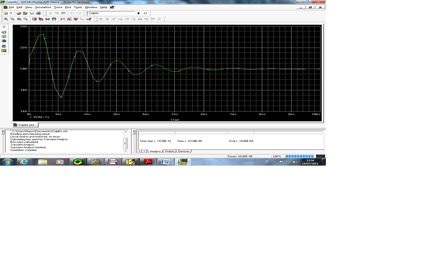

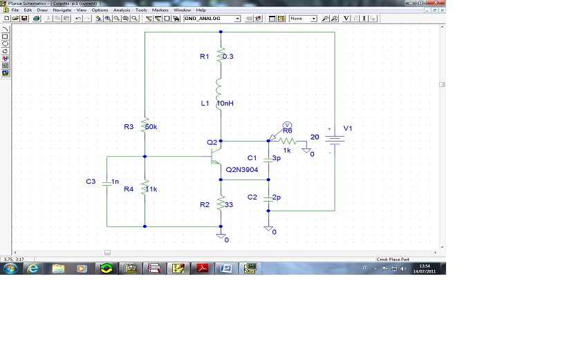

Ciao, mi sono appena iscritto a questo utilissimo forum,colgo l'occasione per salutarvi tutti e vi propongo un problemino con una simulazione che sto cercando di eseguire.
Devo simulare con Pspice (versione student) un'oscillatore di Colpitts; il circuito l'ho prelevato da internet quindi immagino sia giusto,visto che proviene da una tesi. Però i risultati di simulazione portano ad una oscillazione iniziale che nel breve si smorza fino a stabilizzarsi alla tensione d'alimentazione fornita; avete qualche idea del perché? Io suppongo che l'errore sia nel set-up della simulazione,non tanto nel circuito!
Grazie mille
Marco
Questo è lo schema dell'oscillatore
Schema Colpitts.jpg (76.31 KiB) Osservato 10156 volte
Questo è il risultato errato che ottengo
Simulazione .jpg (102.41 KiB) Osservato 10156 volte

Lo schema sembra giusto ... ma se togli ad esempio R6 ? Cambia qualcosa?
Il Colpitts non avrebbe bisogno di quella resistenza in collettore, naturalmente il simulato ha le sue ragioni.
Quelli veri possono averla o possono non averla, da Wiki

Vuoi fare un oscillatore a 1GHz circa usando un 3904? Mi pare troppo tirato. C'erano proprio quel transistor e quei valori di componenti nella tesi? Link alla tesi?
La resistenza di collettore e` una resistenza, non un resistore.

Infatti il 3904 ha un ft di 300 mega ...
La resistenza in collettore e' strana infatti, mah? queste tesi.
Ma ... non fai prima a farlo che a simularlo?
Prova a mettere C1 C2 e la L circa 1000 volte piu' alti ... fai delle prove tocchigna tanto non bruci niente

Prima di tutto grazie per aver già risposto. Allora: per quanto riguarda il transistor posso anche sostituirlo (ad es N2222) ma non funziona lo stesso,la frequenza a cui farlo oscillare non dev'essere per forza 1 GHz,basta che funzioni :D pur troppo devo ottenere una simulazione di Spice e non posso riprodurlo hardware. Avete qualche altra idea su questo comportamente strano?

Nel corso che ho seguito all'università ho simulato diversi circuiti oscillatori, compreso il colpitts... il circuito sembra ok, per il transistor concordo con quanto detto sopra... per il simulatore invece ti suggerirei di impostare il cosiddetto "solver" del circuito al metodo 0... per fartela breve breve, è profondamente diverso dall'1 e dal 2 (che di norma è di default) a livello di algoritmo e permette di effetturare simulazioni di circuiti oscillatori correttamente...

belva87 ha scritto:per il simulatore invece ti suggerirei di impostare il cosiddetto "solver" del circuito al metodo 0
mi rimane solo questo da tentare poi non so proprio più che fare!! Non sono molto pratico di Spice,dove devo impostare il solver al metodo 0?
grazie ancora per l'aiuto!
