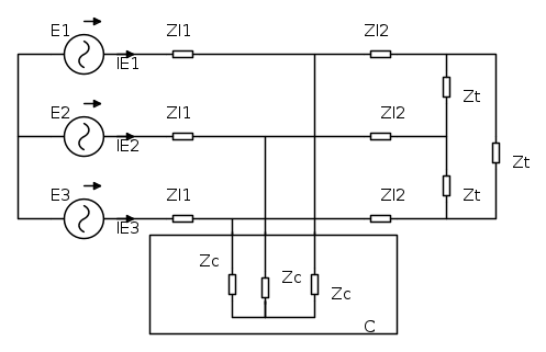

Salve a tutti
avrei bisogno di una mano con questo esercizio:
http://img717.imageshack.us/img717/3194/appuntiwindows1.jpg
ho svolto i calcoli necessari e mi sono trovato (quasi) tutti i valori richiesti dalla traccia..
mi trovo un po' in difficoltà col calcolo delle correnti che circolano nelle impedenze Zt..
non posso sfuttare direttamente il valore della (tensione concatenata) = (radice di tre)*(tensione di fase) giusto??
in quanto la tensione di fase cosiderata tra l'impedenza Zl2 e il carico Zt avrà subito qualche diminuizione dovuta alle impedenze Zl1 e Zc..
quindi avevo pensato di sfuttare la legge di kirchhoff alle tensioni...ma non sono sicuro della maglia al quale applicarla..
gentilmente mi potete dare qualche dritta??

Ho riportato lo schema in fidocadj così è più chiaro:
Riporto anche i dati:
e_{1}(t)= 230\sqrt{2} sen\omega t
e_{2}(t)=230\sqrt{2}sen(\omega t-2\pi /3)
e_{3}(t)=230\sqrt{2}sen(\omega t+2\pi /3)
Z_{l1}=Z_{l2}=0.2 +j0.1 \Omega
Z_{t}=9 +j3 \Omega
Per quanto riguarda C:
P_{n}= 8  kW
V_{n}= 400 V
Q_{n}= 7 kvar

[3] Re: Trifase - Calcolo correnti su carico a triangolo
Messaggioda Foto UtenteRenzoDF » 20 lug 2011, 13:19
Per risolvere conviene, dopo una trasformazione triangolo stella (Zt/3), usare il circuito equivalente monofase. Calcolate le correnti nella stella It1 It2 e It3, sara' poi immediato calcolare anche quelle nelle impedenze Zt del triangolo attraverso una semplice KCL.

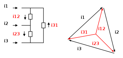

[5] Re: Trifase - Calcolo correnti su carico a triangolo
Messaggioda Foto UtenteRenzoDF » 20 lug 2011, 15:12
captainpuppet ha scritto:Cosa dovrei fare una volta che ho tutte e tre le correnti che scorrerebbero nel caso in cui il carico fosse a stella e non a triangolo??
Intendevo dire che, essendo il carico equilibrato, le tre correnti di fase del triangolo saranno tutte uguali in modulo e sfasate di 120° fra loro ed il loro fasore sara' determinabile ricordando il vincolo delle tre KCL ai tre nodi
i_{1}=i_{12}-i_{31}
che porta al seguente diagramma fasoriale
In sostanza se per esempio abbiamo il fasore i1, il fasore della i12 sara' \sqrt{3} volte inferiore in modulo e 30° in anticipo rispetto alla i1 e cosi' anche per la i23 rispetto alla i2 e per la i31 rispetto alla i3.
