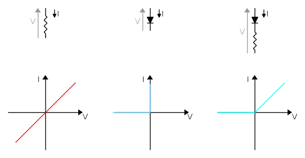

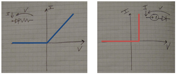

ciao a tutti. sto facendo degli esercizi sul metodo della linea caratteristica ma ho alcuni dubbi.
se ho due compononenti in parallelo come questi, con le loro caratteristiche, come faccio a fare la somma? so che devo sommare le correnti perché sono in parallelo ma a livello pratico non ho capito come si fa, nel grafico... chi mi può aiutare?

grazie ma io dovrei sommarlo con l'asse della V e I in questo modo e sinceramente mi blocco, ho pure il disegno di soluzione ma non capisco come si arriva li, cioè se dovessi farlo da solo non saprei come fare!

non ha un testo... io ho questi due componenti in parallelo. devo trovare la linea caratteristica finale. i disegni mi pare di averli gia messi :)

Messaggioda Foto UtenteRenzoDF » 20 lug 2011, 16:28
Superandri91 ha scritto:cioè davvero non riesco a capire come si fa a fare la somma graficamente... ci sono alcuni esempi in cui si deve sommare due correnti e se una è 0, il totale diventa 0! cioè davvero non ha un senso!
Se non riesci a capirlo dal link postato mi sa che e' difficile rispiegartelo, ad ogni modo, se i bipoli sono in parallelo, con la stessa convenzione per tensione e corrente devi sommare le ascisse dei due grafici nel link e invece le ordinate nei tuoi grafici.
Ti ricordo che per a+b la somma e' zero SOLO se sono pari a zero sia a che b !
Ma ti ricordo che per avere risposte piu' complete e' indispensabile seguire il consiglio di Foto UtenteEdmondDantes :!:

ok! allora parto da un caso piu semplice:
ho questi un resistore e un diodo in serie, con queste linee caratteristiche:
XXXXXXXXXXXXXXX
se devo calcolare il componente "finale", il risultato è questo:
XXXXXXXXXXXXXXX
la mia domanda è: come si fa trovarlo? cioè, so che siccome sono in serie, la corrente è la stessa, mentre devo sommare le tensioni, ma a livello grafico come si fa?
