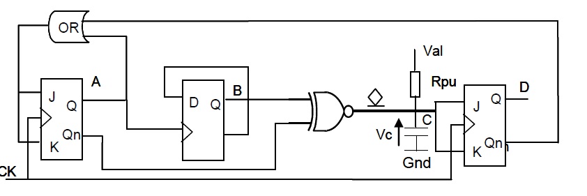

Salve a tutti, dovrei tracciare la forma d'onda per 7 colpi di clock di questo circuito, considerando le uscite dei FF inizializzate a 0, sto impazzendo, ma non c'è un trucco per risolverlo senza avere visione mistiche???

Hai provato con la simulazione?

Grazie, no...però sono costretto a farlo manualmente, è un esercizio...

E quindi non ti rimane altro da fare che armarti di pazienza ed analizzarlo fronte per fronte.

Grazie, tanto per cominciare B come inizia a 1 o 0?
Cioè nella XOR cosa entra?

Hai scritto che la condizione iniziale è con i FF con le uscite a 0, quindi B vale 0.
L' altro ingresso della XNOR è collegato a A negato quindi vale 1.
L' uscita della XNOR vale quindi 0.

Grazie, quindi anche se l'ingresso del FF B è B negato non devo pensare che siccome B=0 allora B negato=1 deve iniziare da 1, devo aspettare il fronte di salita che è determinato da A, giusto?

L' uscita B va a 1 dopo il primo fronte di salita del clock e, di conseguenza, B-negato va 0.

Grazie, pensavo che bisognasse aspettare il secondo fronte di salita prima di cambiare B. Quindi A che è il clock di B fa commutare istantantaneamente B se A vale 1?

A fa commutare B nel momento in cui A passa da 0 a 1. Quindi durante il primo fronte di salita.
