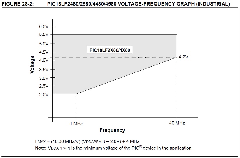

Scusate una domada, stavo confrontando il datasheet del pic18f4580 rispetto al PIC18LF4580.
Da quello che capisco la versione con PIC18LF può essere alimentato a tensioni più basse e comunque occorre utilizzare un quarzo più basso a tensioni basse.
Ma non capisco una cosa, ma i PIC normali, o comunque il PIC tipo il 18F4580 ma non funzionano anche a tensioni più basse dei 5V? Sul datasheet indicano come Operating voltage range : da 2.0 a 5.5V? Ma allora qual è la reale differenza tra un LF e un F? Consumano meno forse?

Grazie mille Don, ma allora perché nella pagina iniziale (pag 1 del DS) indicano un intervallo di funzionamento da 2.0 a 5V ? perché funzionano lo stesso agendo su Brown-out Reset Voltage ?

Beh, le differenze sono diverse. Ne cito un paio: un differente comportamento del convertitore A/D e questo utile grafico che mostra i limiti di frequenza dell'oscillatore sulla base della tensione di alimentazione.
