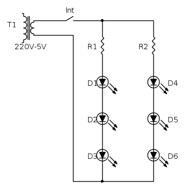

Salve mi trovo di fronte alla realizzazione del seguente circuito ma sin dall'inizio trovo problemi.
Dato che l'alimentatore che uso ha un'uscita di 5V con un massimo di 890mA e i LED in questione hanno una Vs= 3.5V con una corrente massima di 30mA dovrei aumentare la tensione di uscita del trasformatore fino ad arrivare almeno a 11V in modo da poter alimentare i 6 LED con due resistenze, una per ogni 3 LED. Come si può aumentare questa tensione? Purtroppo non posso usare batterie...

Scusa ma non puoi fare 6 rami R+LED in parallelo?

Purtroppo non ho tutto questo spazio, perciò ho chiesto se è possibile fare come dico io...3 led devono andare in una bottiglia di vetro trasparente e altri 3 in un'altra...in modo da fare 2 piccole lampade.

Beh allora penso che hai due scelte: o cambi trasformatore oppure metti un piccolo boost per portare la tensione da 5 volt a 12 volt. Ci sono dei modulini dc-dc converter già fatti e di dimensioni molto contenute. Ne metti uno in uscita all'alimentatore e dovresti essere a posto. Anche se penso che ti convenga cambiare alimentatore.

Potresti farmi vedere qualche modello che va bene al caso mio? Questa è la prima volta che li sento nominare...purtroppo solo quello sono riuscito a trovare....

Beh, uno è questo e come corrente mi sembra anche centrato per il tuo scopo.
Devo ammettere che non è stato molto facile trovarlo, eh.
Oppure c'è sempre il mitico MC34063.

cinque ha scritto:Oppure c'è sempre il mitico MC34063.
Mi pare che l'MC34063 sia nettamente migliore dell'altro....confermi??

Ok che hai poco spazio, ma una cosa del genere proprio no?

Che se ho letto bene il data-sheet in uscita riesce ad avere fino a 40V. Ho letto bene?
DonJ ha scritto:Ok che hai poco spazio, ma una cosa del genere proprio no?
Immagine
Non credo che sia facile far entrare 3 resistenze e 3 LED nel collo di una bottiglia della birra...altrimenti lo avrei già fatto.
