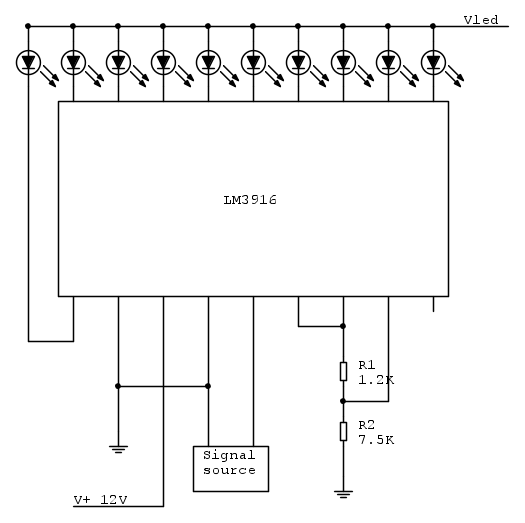

Messaggioda Foto UtenteLukeTSC » 10 set 2011, 22:33
io vorrei realizzare questo circuito, potete dirmi se è corretto ed eventualmente come fare per renderlo migliore?
Grazie mille

Messaggioda Foto UtenteIsidoroKZ » 11 set 2011, 10:33
Se vuoi sentire l'ampiezza di suoni dovresti usare il 3916 che ha una risposta logaritmica, quello che hai messo ha una risposta lineare.
L'LM386 e` un amplificatore di potenza, non serve in questo circuito. D'altra parte invece servirebbe un raddrizzatore perche' il circuito lavora con segnali unipolari. Nel data sheet del 3916 ci sono molti esempi di raddrizzatori attivi.
Non bisogna mettere il condensatore in serie all'ingresso, altrimenti la corrente di bias del circuito non riesce a passare e il circuito satura.
:shock:
Non era il 3915 quello logaritmico ?? :mrgreen:

Anche il 3916 lo chiamerei logaritmico, con scala diversa: se esce in "decibel" i logaritnmi c'entrano :) Pero` e` vero, la scala in decibel non e` lineare.

Messaggioda Foto UtenteLukeTSC » 11 set 2011, 21:15
Innanzi tutto grazie per la risposta.
Ho rifatto il circuito seguendo il datasheet, credo che così vada bene, ma non riesco a trovare esempi di raddrizzatori attivi, e inoltre non capisco in che modo posso far arrivare il segnale in uscita da un lettore mp3 fino al "Signal Source".
Grazie mille

Messaggioda Foto UtenteIsidoroKZ » 11 set 2011, 21:35
Hai guardato il data sheet dell'integrato, sezione sulle applicazioni?
