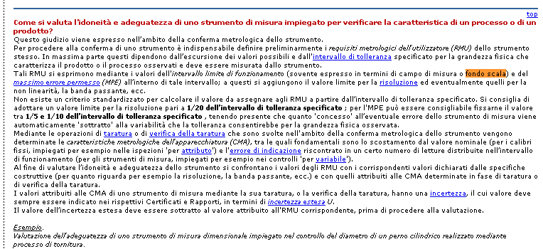

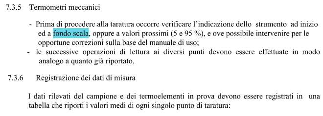

DirtyDeeds ha scritto:In realtà, fondo scala (full scale range in inglese) non è un termine che fa parte del Vocabolario internazionale di metrologia
Non fara' parte del vocabolario internazionale di metrologia, ma se questo termine lo usa il SIT
, mi sento autorizzato ad usarlo anch'io http://www.sit-italia.it/SIT/Documenti/ ... _02_01.pdf
Faccio anche un paio di esempi, forse meno autorevoli, ma sempre ad alto livello:
a) Portale Italiano della Taratura
http://www.tarature.com/or4/or?uid=MGes ... ex&oid=522
b) Politecnico di Milano

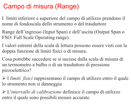

http://www.aero.polimi.it/~l070528b/bac ... atiche.pdf

Quelle dispense del polimi però non mi sembrano un bell'esempio terminologico (v. l'uso del termine calibrazione), meglio evitarle
