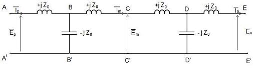

Infatti se la linea presenta l'estremità ricevente a vuoto la tensione all'estremo a vuoto sarà pari in modulo a quella dell'estremo in partenza, ma a metà linea sarà nulla! Questo te lo puoi spiegare considerando la linea come due linee lunghe un quarto della lunghezza d'onda collegate in cascata. Ti riporto di seguito una figura dalle dispense del prof. Iliceto:
Se la linea lunga
/2 è aperta all’estremità ricevente, il circuito visto dai morsetti C- C’, è risonante serie, e la tensione nel punto centrale della linea risulta nulla; è come se i morsetti C-C’ fossero in corto circuito. Il circuito visto dai morsetti B-B’, a destra , risulta in conseguenza risonante parallelo e quindi presenta impedenza infinita : è come se fosse aperto a monte di B-B’. In queste condizioni, l’impedenza vista dai morsetti A-A’, alla partenza, è infinita. In queste condizioni non hai nessun problema di sovratensioni per effetto Ferranti!
Se invece la linea lunga
/2 è in corto circuito all’estremità ricevente, il circuito visto dai morsetti D-D’, a destra, è risonante parallelo e può considerarsi aperto a monte di D-D’, di conseguenza la corrente nel punto centrale è nulla. Il circuito visto alla partenza (morsetti A-A’) è in queste condizioni ( di circuito aperto a valle di B-B’) risonante serie, e pertanto l’impedenza vista da A-A’,alla partenza, è nulla.

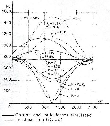

Tuttavia se è nulla la tensione alla partenza risulta teoricamente infinita la tensione a metà (
) della linea. In pratica il fenomeno verrà limitato dall'effetto corona e dalle altre perdite della linea. Nella figura qui sotto puoi vedere come nel caso di linea a vuoto la tensione sia sempre inferiore od uguale a quella di partenza, per tutta la lunghezza della linea. Al contrario, nel caso di trasmissione di una potenza superiore a quella caratteristica, la tensione tende ad alzarsi a metà della linea, tendendo ad infinito in caso di impedenza nulla all'arrivo:
Pertanto il problema dell'effetto Ferranti che si trova di solito nelle linee lunghe esercite a vuoto, lo ritrovi molto simile in una linea a mezza lunghezza d'onda in caso di corto circuito all'estremo ricevente.
