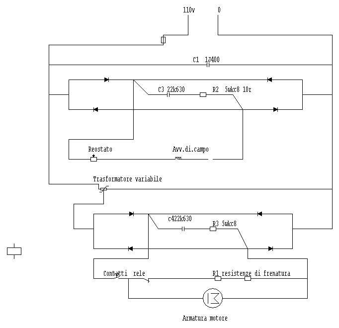

Salve a tutti , so che quest'argomento è stato trattato più volte , ma avrei bisogno di uno schema per realizzare un azionamento per un motoriduttore in cc con le seguenti caratteristiche;
tensione 24 v eccitazione indipendente, potenza circa 200w , deve girare in entrambi sensi e si deve poterne regolare la velocità di rotazione. Ringrazio tutti quelli che mi vorranno aiutare. :roll:

Messaggioda Foto Utenteerosandre » 22 set 2011, 17:46
g.schgor ha scritto:La complicazione è la reversibilità.
Se puoi cambiare la direzione partendo da motore fermo,
può essere di molto semplificato.
Salve , il motore in questione è quello di un trascinatore per una macchina da falegnameria , non ha grossi problemi di dinamica in quanto i comandi , start , stop , e inversione (non sempre necessaria )sono manuali . Aggiungo un semplice schema di un azionamento che ho visto funzionare per almeno quarant'anni senza grossi problemi ,però è per un motore a 110 V ed inoltre non so se sia ancora reperibile un trasformatore variabile del tipo utilizzato in questo caso.

Messaggioda Foto Utenteg.schgor » 23 set 2011, 17:04
Lo schema inviato si basa sulla variazione della tensione di armatura
(non "regola" quindi la velocità, ma permette solo di variarla).
Inoltre può variare la corrente di campo (quindi la caratteristica
di coppia del motore)-
Questo con un motore in continua alimentato da linea a 110Vca.
Ora il tuo motore che caratteristiche ha? 24Vcc 200W, ma ha
l'eccitazione indipendente? con che valori? si può variare
il senso di rotazione invertendo il campo?
Ovviamente questo semplificherebbe l'azionamento che diverrebbe
solo un PWM da 8.5A.
Attendo precisazioni sul motore.
