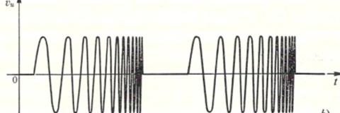

Lo sweep oscillator è un generatore di segnale ?

Zeitung ha scritto:Lo sweep oscillator è un generatore di segnale ?
Si è un generatore di segnale.
O comunque è una funzione accessoria di molti generatori di segnali da laboratorio.
Il segnale in uscita è a "frequenza modulata" e di solito a pacchetti.
La frequenza del segnale in uscita è fatta variare continuamente in un certo campo attorno ad un valore stabilito in precedenza.
La seguente immagine è un esempio di un segnale di questo tipo:

Viene prodotto un segnale alla frequenza desiderata ( portante ) ad esempio 14MHz poi viene interrotto o lasciato libero di essere trasmesso. Questo lo si ottiene tramite il tasto morse, che non è altro che un interruttore. Si vengono a creare in questo modo dei pacchetti di segnale "lunghi" e "corti", a seconda di quanto tempo si tiene pigiato il tasto, che corrispondono alle linee o ai punti dell' alfabeto morse.
All' interno di questi pacchetti la frequenza del segnale è costante.
Il ricevitore dimensionato opportunamente rende udibili questi "pacchetti", attraverso un altoparlante, con il classico "bip bip".
A differenza della modulazione CW il segnale all' interno dei pacchetti, ottenuti con l' oscillatore SWEEP, ha una frequenza variabile ( vedi post n°2 ). Inoltre la durata dei pacchetti è determinata dall' operatore sui comandi del generatore di segnale che può variare a seconda delle necessità e la frequenza di ripetizione dei pacchetti può essere molto elevata.
Nel caso invece della modulazione CW, la durata dei pacchetti di segnale è determinata dal tempo che rimane pigiato il tasto Morse e comunque la frequenza di ripetizione dei pacchetti è molto bassa, altrimenti la differenza tra un "bip" e l' altro non sarebbe udibile, essendo determinata dalla chiusura e apertura manuale di un interruttore.
