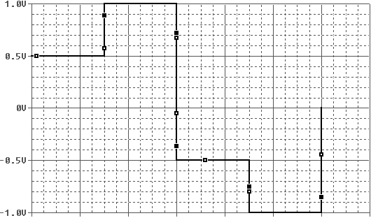

sto preparando un progetto e mi servirebbe generare, con un generatore di funzioni a doppio canale di uscita, un segnale periodico a 3kHz che abbia il periodo come illustrato nell'immagine allegata. Sto da ieri a pensare quali onde quadre sommare, ma non ne vengo a capo.... qualcuno ha un'idea che mi possa salvare? :)

Lo devi fare proprio sommando onde quadre o può andare bene anche un altro sistema?
Impulsi rettangolari non vanno bene?

Come dice
TardoFreak, generare quel segnale come somma di onde quadre potrebbe non essere un metodo molto efficiente, direi che la sintesi diretta è preferibile.
Ad ogni modo, se proprio vuoi espandere un segnale in onde quadre, ci sono le funzioni di Walsh! (p.es. guarda qui)

Mhhhh... allora è peggio di quanto pensassi!
In pratica sto lavorando con un generatore di funzioni Rohde & Schwarz AM300 e mi è stato chiesto di generare un'onda quadra sul primo canale, una sul secondo canale e poi far uscire dal primo canale la somma delle due onde che dovrebbe essere quella mostrata in figura... dite che non c'è soluzione?
Syd ha scritto:In pratica sto lavorando con un generatore di funzioni Rohde & Schwarz AM300
Ehm... il Rohde & Schwarz AM300 è un arbitrary function generator: quella forma d'onda lì la puoi programmare direttamente
Syd ha scritto:mi è stato chiesto di generare un'onda quadra sul primo canale, una sul secondo canale e poi far uscire dal primo canale la somma delle due onde che dovrebbe essere quella mostrata in figura...
E il motivo di tale procedura involuta quale sarebbe?

Sì, so che è arbitrario, ma mi è stato chiesto di farla così... il motivo non è dato sapere... misteri del prof!
Beh, ad occhio e croce sembrerebbe la somma di f + f/2 ed f/2 con ampiezza metà di f.
Chiaramente in fase.

Ci ho provato così, ma non va bene perché o mi viene bene la parte positiva o quella negativa...
Forse forse ... con due frequenze uguali sfasate di 90°?

Se usi Walsh ti bastano SAL1 e -CAL1, in rapporto di 3 a 1.
Credo.
