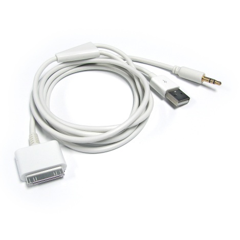

Buonasera, volevo acquistare un supporto della Brodit (che per ora mi è risultata la migliore soluzione ma accetto anche consigli a riguardo) per Iphone.
Questo supporto presenta una presa maschio dove inserire l'iphone e sotto una femmina dove poter attaccare un cavetto con il classico attacco dell'Iphone.
Bene io volevo fare questo: trovare un cavetto da collegare al supporto che abbia quindi da un lato la presa Iphone e dall'altro si divida in due, una parte con jack audio classico e l'altra un attacco alimentazione da collegare internamente all'accendisigari o alla batteria.
Ho già un buchetto nel cruscotto dove entra il cavetto del parrot (sistema bluetooth), li vorrei far passare la parte del cavetto che si divide in due. La parte del jack audio la farei poi risbucare a fianco alla radio e la collegherei all'aux esterno (purtroppo la mia radio pare non abbia attacchi aux dietro) e invece la parte dell'alimentazione la farei arrivare all'accendisigari internamente o alla batteria. In questo modo non avrei cavi sparsi per la macchina e semplicemente infilando l'iphone nel supporto lo caricherei e potrei sentire la musica.
Purtroppo però non sono riuscito a trovare un cavo del genere e vi chiedo se sappiate dove trovarlo online. Il massimo che ho trovato è un cavo come questo:
Immagine
è simile a quello che cerco ma con jack audio + USB. Magari se non trovo di meglio c'è modo per smembrare la presa USB e collegare ugualmente il cavo ad accendisigari internamente o alla batteria dell'auto?

Non puoi collegare direttamente il cavetto dell'iphone all'accendi sigari/batteria [-X
Ti conviene acquistare un cavetto come in foto ed anche un classico caricabatterie per iphone da auto.
Poi vedrai dove nasconderlo... :ok:

Infatti in realtà io cercavo un cavo apposito per collegarlo alla batteria della macchina. Ho visto che esistono cavi del genere con tanto di trasformatore ma quelli che ho visto io non si sdoppiano con il jack audio.
Altrimenti qualcuno mi ha suggerito di mettere una seconda presa accendisigari interna e li attaccarci sempre internamente il caricatore classico ad accendisigari lasciando libero e intatto quello esterno.
Che dite? Il cavo come lo cerco io è davvero introvabile?

mtguido ha scritto:Altrimenti qualcuno mi ha suggerito di mettere una seconda presa accendisigari interna e li attaccarci sempre internamente il caricatore classico ad accendisigari lasciando libero e intatto quello esterno
Praticamente quello che ho scritto nel post [3]...
Visto che l'iphone tramite il connettore USB necessita di 5V stabilizzati, ti serve necessariamente un caricabatterie da auto per iphone con presa USB, in quanto la tua auto fornisce 12V.
Poi per il fattore estetico puoi nascondere il trasformatore internamente al cruscotto, per non vedere nulla attaccato all'accendisigari... ma sta di fatto che ti serve il cavetto sdoppiato USB+jack audio ed inoltre il caricabatterie USB da auto per iphone.
