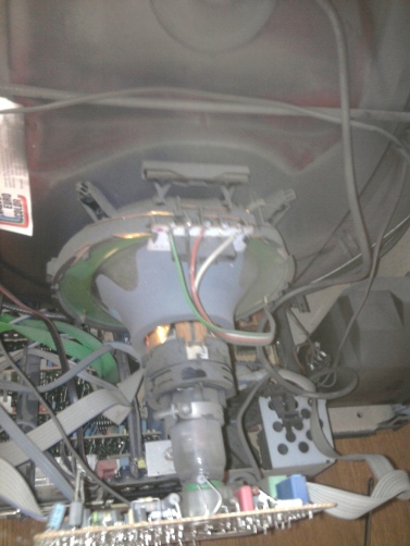

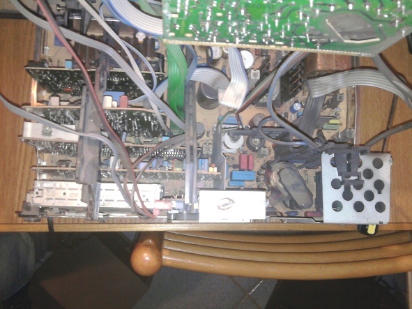

Allora il tv lo ho già aperto, manualità direi buona ma con la componentistica non ci siamo infatti non trovo il connettore L609!!! Allora sono rimasto al giogo di deflessione (credo sia lui) a cui sono collegati 4 fili provenienti da uno stesso cavo collegato con la scheda madre... inserisco delle immagini cosi magari mi indirizzi meglio...

, fai moltissima attenzione a metter le mani sul cinescopio, specialmente stai alla larga da quel cavo nero che entra in un connettore che sembra una ventosa in alto nella prima immagine!

ciao, come già ti è stato suggerito FAI MOLTA ATTENZIONE e soprattutto non alzare la ventosa che c'è sopra al cinescopio.
Per quando riguarda il connettore L609 sullo schema in mio possesso (che corrisponde al tuo) e siglato così, per individuarlo con precisone dovresti fare una foto vicino il bordo del cinescopio tra il telaio e il cinescopio.
comunque per inizia rifai le saldature sul connettore che c'è sulla scheda dove sono collegati i 4 fili del giogo di deflessione.

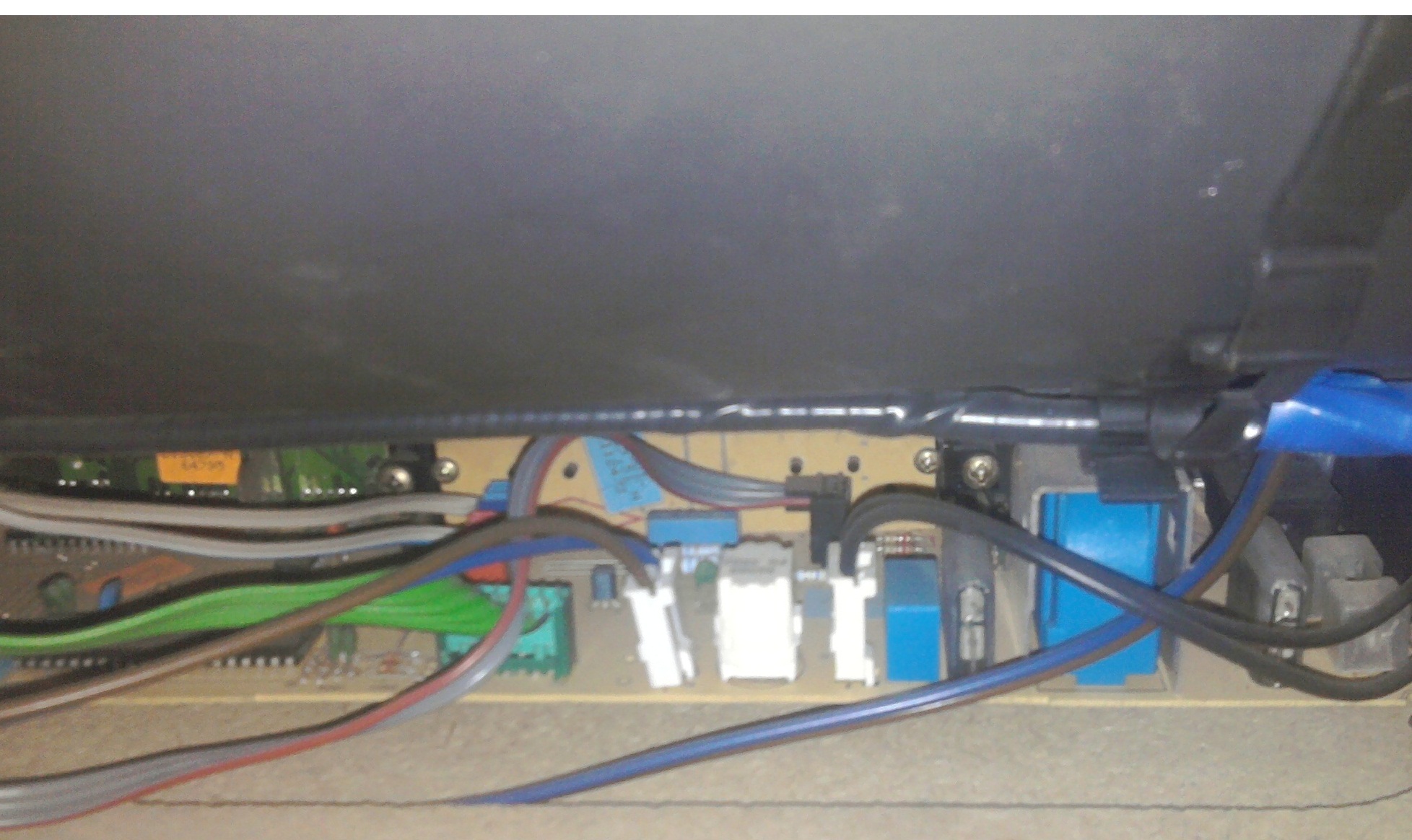

Per alberto: se ho ben capito il "tra cinescopio e telaio" qui si dovrebbe vedere il connettore o almeno spero...

si è perfetta la foto, il connettore che ti ho detto prima è quello che ha i 2 fili 1 marrone e l'altro blu.
però devi confermarmi che i 2 fili neri dell'altro connettore vicino, vanno alla presa di corrente.
come ti ho già detto rifai le saldature in quella zona e controlla se da qualche altra parte ci son saldature "Fredde".
dopo accendi il tv e prova, fammi sapere così ti dico eventualmente quali componenti sostituire.
