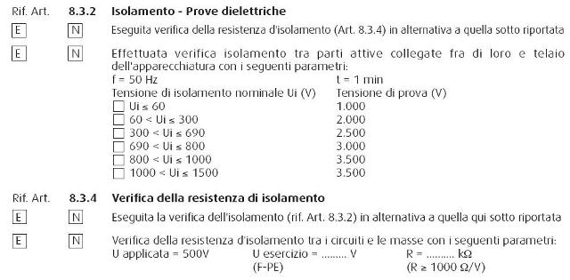

Prova a vedere se questo memo ti è sufficiente...
Non ricordo se l'avevo preso dal manuale per la quadristica della Bticino (più probabile) o Gewiss (meno probabile) che non ho al momento sottomano da consultare...comunque facilmente reperibili in PDF...
Per il 12V farei una prova di siolamento a 250V come per le prove sugli impianti

Quindi, per quanto concerne la prova di tensione applicata, dalla tabella che mi ha inviato thekant, con un quadro con tensione nominale 400V devo fare una prova di tensione applicata a 2500Vdc per 1 MINUTO tra le fasi assieme e il telaio. Scusa, ma allora non devo fare anche tra fase e fase e tra le fasi assieme e il neutro? Il manuale che ho di una nota rivista del settore specifica "tra le parti attive e tra le parti attive e la massa". Però mi sorge una domanda: ma ripetendo la prova di tensione prima tra le fasi e poi tra le fasi e la terra, non rischio di sottoporre troppo a stress il cavo visto che ripeto la prova due volte su una stessa fase a 2500VDC per 1 minuto?
Per quanto riguarda il circuito degli ausiliari a 24Vac, dal link che Massimo-G mi ha indicato, leggo che la prova di tensione applicata va eseguita a 1500V; ma non dovrei eseguirla a 1000VDC per 1minuto avendo Ui <=60V?

per i circuiti ausiliari non direttamente collegati a quelli di potenza, bisogna fare riferimento alla tabella 9 della CEI EN61439, per una tensione di isolamento compresa tra 12 e 60V la tensione da applicare è 500V ca, per una tensione di isolamento Ui maggiore di 60V è 2Ui+1000 con un minimo di 1500V ca

La misura della resistenza di isolamento sostituisce la prova di tensione applicata per i quadri fino 250A, prima si poteva applicare a tutti i quadri di tipo ANS
la tensione di prova applicata si intendeva tra le parti attive e la massa e tra ciascun polo e i poli a tensione diversa

MASSIMO-G ha scritto:La misura della resistenza di isolamento sostituisce la prova di tensione applicata per i quadri fino 250A, prima si poteva applicare a tutti i quadri di tipo ANS
Faccio notare quindi che, in un quadro trifase con neutro:
- se si esegue la prova di isolamento sono in tutto 10 prove da fare
- se si esegue la prova di rigidità sono in tutto 4 prove perché ogni volta si ponticellano i rimanenti poli....giusto?
Chiedo infine una cosa pure io...alcuni interruttori (es C40N) hanno tensione di isolamento Ui 440V anzichè 500V...come ci si comporta per le due prove quando dei quadri montano questi apparecchi? fa differenza o non cambia niente?
