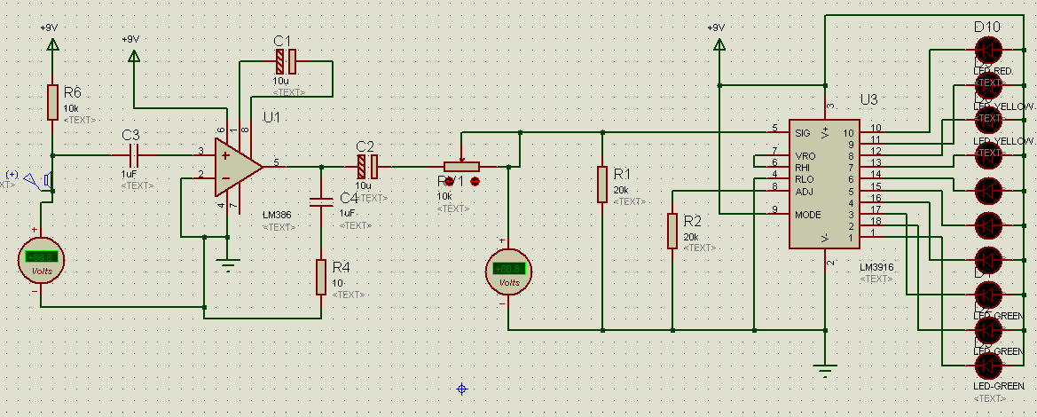

Messaggioda Foto Utenteelettrokimbo » 8 dic 2011, 18:24
creo un nuovo argomento relativamente alla costruzione di un vu meter portatile con microfono..piu' che altro vorrei capire la tensione in uscita di un microfono electret a quanto deve essere amplificata e che valore ha di default in uscita.grazie ancora.

Messaggioda Foto Utenteelettrokimbo » 9 dic 2011, 4:27
allora...il mio problema e'...ho disegnato il circuito e simulandolo con una tensione in ingresso di 20mv, in uscita non ho nulla.nel senso che nessun led si accende.non capisco...se potete delucidarmi...sono diversi giorni che lo simulo,ma nulla..forse sbaglio qualcosa.grazie a tutti.

[5] Re: vu meter a led
Messaggioda Foto Utentesimo85 » 9 dic 2011, 4:59
Gli schemi falli con FidoCad, vengono meglio, sono più piacevoli da osservare ed eventualmente si possono editare con facilità. In ogni caso l'immagine la si deve allegare in linea con il testo.
elettrokimbo ha scritto:il mio problema e'...
Scusa ma io non ho ancora capito veramente qual è il tuo problema su questo Vu Meter a LED.
Forse, da quello che vedo che hai simulato ho capito che dovresti leggere un attimo quello che c'è scritto qui.
Ho capito bene?

[6] Re: vu meter a led
Messaggioda Foto Utenteg.schgor » 9 dic 2011, 11:09
Se simuli la tensione microfonica con una continua,
non otterrai mai un segnale d'uscita (per via
dell'accoppiamento capacitivo, come detto da [user]gohan[/user]),
devi immettere un segnale un alternata (fra 1 e 5KHz)

[7] Re: vu meter a led
Messaggioda Foto UtenteTardoFreak » 9 dic 2011, 14:11
Quello che non capisco è perché hai deciso di usare un amplificatore di potenza per amplificare il segnale di un microfono. :-M

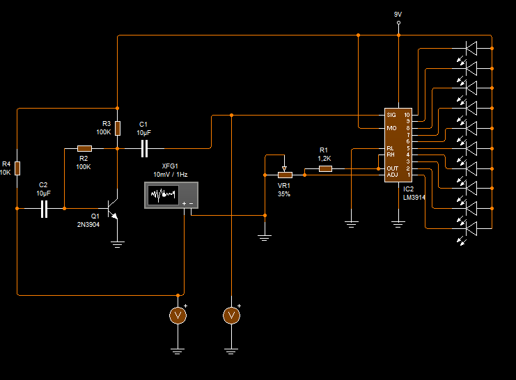

Messaggioda Foto Utenteelettrokimbo » 9 dic 2011, 20:50
si...avevo messo un segnale audio vero e proprio con ampiezza di 10mv...ma non visualizzo nulla...non avevo messo un segnale in dc...era chiaro che lo avessi fatto...non ci capisco proprio...vorrei realizzarlo,ma non ho la certezza...se potete continuare a tenere viva la mia voglia di realizzarlo cercate di delucidarmi...grazie a tutti per le informazioni...aggiungo che ne ho realizzato uno diverso con preampli a transistor...non utilizzando l'lm386..e funziona...cosa ne pensate????posso portare qualche miglioria???

[10] Re: vu meter a led
Messaggioda Foto Utentesimo85 » 9 dic 2011, 20:59
elettrokimbo ha scritto:e funziona...cosa ne pensate?
Si, nel simulatore :-|
Penso che dovresti comprarti il materiale per questo circuito e montartelo, e lasciar perdere il simulatore come ha già detto Foto UtenteIsidoroKZ :!:
Il tuo problema è che non ascolti i buoni consigli.
