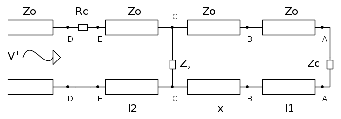

Salve a tutti! :-)
Mi trovo a dover risolvere un esercizio di campi elettromagnetici 1.La traccia è la seguente:
Lungo il tratto di linea l_{1} si misura un ROS=4,ed il max della \left | I_{(z)} \right | si trova a distanza d_{1}=0.75 m dal carico.
Determinare:
1)Zc
2)il valore minimo di x ed il valore di Z_{2} tali da massimizzare la potenza consegnata a Zc,ed il valore di tale potenza
3)la collocazione del max della \left | I_{(z)} \right | nel tratto di lunghezza x.
Dati: f=100MHz ; d_{1}=0.75 m ;Z_{0}=50\Omega ;R_{c}=25\Omega ;l_{2}=1.5m;V^{+}=1V
Nel prossimo messaggio scriverò i miei dubbi e quanto fatto fin ora dell'esercizio.

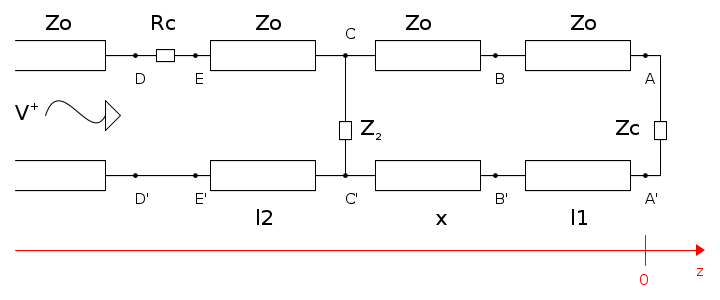

Per prima cosa non riesco a capire il dato della \left | I_{(z)} \right | e come mi potrebbe essere utile.
Per quanto riguada il punto 1 io avrei pensato a questa possibile soluzione(\Gamma=coeff.riflessione) :
ROS=\frac{1+\left | \Gamma  \right |}{1-\left | \Gamma  \right |}=4 \Rightarrow\left |\Gamma    \right |=\frac{-3}{-5}=0.6
Ora se per ipotesi metto che Zc sia puramente reale \left | \Gamma  \right |=\Gamma e mi ricavo Zc:
\left | \Gamma  \right |=\frac{Z_{c}-Z_{0}}{Z_{c}+Z_{0}}\Rightarrow Z_{c}=200\Omega
Per quanto riguarda il punto 2 ho iniziato col fare:
\beta l_{2}=\frac{2\pi }{\lambda }l_{2}=\frac{2\pi }{\frac{vf}{f}}l_{2}=\frac{2\pi }{3\cdot 10^{8}}\cdot 1,5\cdot 10^{8}\cdot 1.5=\frac{3\pi }{2}
Ora per avere il max trasferimento di potenza dovrei avere che Z^{\leftarrow }_{cc}=Z^{\rightarrow }_{cc},sempre se sono reali,altrimenti essere l'uno il complesso coniugato dell'altro.
E' giusto calcolare la Z^{\leftarrow }_{cc} come:
Z_{s}=Z_{DD}+R_{c}
Z^{\leftarrow }_{cc}=Z_{0}\cdot \frac{Z_{s}+jZ_{0}\tan \left ( \frac{\pi }{2} \right )}{Z_{0}+jZ_{s}\tan \left ( \frac{\pi }{2} \right )}=33.3\Omega
P.S. riposto la figura perché ho messo le lettere alle varie sezioni:

argento ha scritto:Per prima cosa non riesco a capire il dato della |I(z)| e come mi potrebbe essere utile.
Ti serve, insieme al ROS, per determinare Z_c: la posizione del massimo, infatti, dipende dalla fase di \Gamma. Non puoi, come hai fatto in [2], supporre che Z_c sia puramente reale.

Io so che il max si trova in d_{1}=0.75m,da questo mi ricavo che \beta d_{1}=\frac{3}{4}\pi.
\left | \Gamma  \right |=0.6 e l'ho calcolato nel mio messaggio precente(sperando sia giusto).
\left | \Gamma  \right |\exp ^{j \gamma }=\frac{\left ( R+jX \right )-Z_{0}}{\left ( R+jX \right )+Z_{0}}\Rightarrow 0.6\exp ^{j\frac{3}{4}\pi }=\frac{\left ( R+jX \right )-50}{\left ( R+jX \right )+50}
E risolvendo ottengo:
R=19.15 ed X=14.75
Ha senso quello che fatto? :oops:

Nel punto in cui la corrente è massima il coefficiente di riflessione di tensione è -0,6, negativo. Perché non lavori in modo più sistematico, tenendo conto che il coefficiente di riflessione è funzione della posizione? Fissa un asse z che va da sinistra a destra con l'origine, per esempio, coincidente con il carico.
Il massimo della corrente si ha, allora, in z_1 = -d_1 e \Gamma(z_1) = -0{,}6. Poiché \Gamma(z_1) = \Gamma(0)\,\mathrm{e}^{\mathrm{j}2\beta z_1}, si ricava
\Gamma(0) = \Gamma(z_1)\,\mathrm{e}^{-\mathrm{j}2\beta z_1} = \Gamma(z_1)\,\mathrm{e}^{\mathrm{j}2\beta d_1}
Trovato \Gamma(0), ricavi Z_c come
Z_c = Z_0\frac{1+\Gamma(0)}{1-\Gamma(0)}
Poi, mi sembra che tu nei conti abbia considerato la velocità di fase uguale alla velocità della luce nel vuoto, ma ciò non è possibile.
