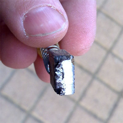

Ciao a tutti, giorni fa usando la mia sega da banco all’improvviso il motore si è spento senza dare più segni di vita. Non riesco però ad individuare il guasto, non capisco se si è bruciato il motore o se si è bruciato l’ interruttore, quindi vorrei verificare il funzionamento del motore facendo un collegamento diretto e bypassando l’interruttore.
I fili che escono dal motore sono 4 : 1 blu, 1 nero, 1 marrone e uno giallo/verde.
Potreste spiegarmi come collegarli alla 220 giusto per provarlo ed escludere che sia guasto.

Purtroppo non è come nei film ed i colori non dicono nulla.
Queste attrezzature hanno solitamente motori universali. Potrebbero essere quindi bruciati od interrotti anche le spazzole.
Meglio sarebbe postare alcune foto. Leggendo l'Help del forum avrai anche i irferimenti su come inserire le immagini.

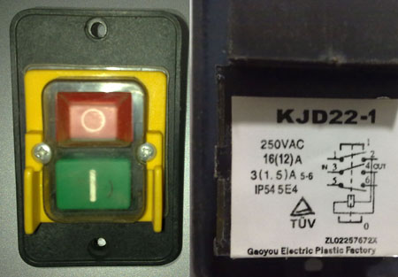

Messaggioda Foto Utentelobelis » 21 gen 2012, 11:11
Grazie a tutti per le risposte, invio i filesperando che siano sufficienti a farvi capire qualcosa

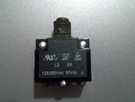

Dimenticavo, questo è il modello della sega se dovessero servire altre caratteristiche
Mod. Einhell New Generation TKS 17/250 L.
Allego altre 3 immagini

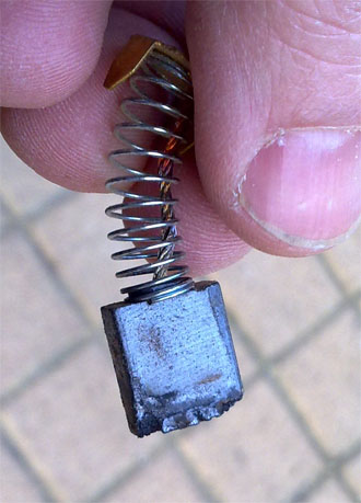

Messaggioda Foto UtenteCandy » 21 gen 2012, 12:42
Non per insistere, ma le spazzole sembrano realmente usurate oltremodo. Io inizierei col cambiare quelle.

Messaggioda Foto UtenteIvan_Iamoni » 21 gen 2012, 13:18
Se hai delle spazzole in quelle condizioni, al 90% prima delle spazzole devi controllare il collettore del rotore.
Può darsi che sia "spianato" o addirittura che abbia delle sezioni in corto.

Messaggioda Foto Utentelobelis » 21 gen 2012, 16:39
Sembra che cambiando le spazzole abbia ripreso a funzionare.
Controllare il collettore del rotore preferisco farlo in un altro momento, smontare il motore sembra un po' un casino.
finché funziona.... e visto che ha già più di 4 anni....
