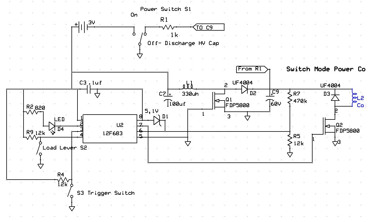

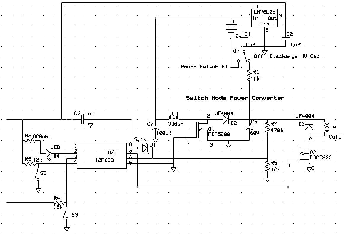

Vorrei azionare un solenoide L2 ad una certa per un tempo prefissato (8ms), con una pila 12V o 3V (due versioni diverse), tramite la chiusura di un contatto S3, solo se S2 è chiuso. C9 è il condensatore che si carica della tensione prefissata (tra 16V, 24 V,32V), scelta attraverso il programma del PIC.
Cercavo due FET Q1 e Q2 comandabili direttamente dal PIC, quindi logic level.
Avevo scelto l'FDP5800 ma non c'è da rsonline, e come alternative non sono sicuro quale scegliere: da grafico dovrebbero attivarsi attorno ai 2-2,5V ma il resto delle specifiche, in particolare tempi di attivazione e tensione sono completamente diversi:
- IRL520 100V: http://docs-europe.electrocomponents.co ... 79138a.pdf
- ideale come caratteristiche ma solo SMD http://www.fairchildsemi.com/pf/FD/FDT86113LZ.html.
potete consigliarmi?
Il resto del circuito per la versione 12V serve ad avere un uscita regolata tramite per il PIC, e a caricare il condensatore alla tensione desiderata.

Lo scopo del circuito è dare una certa tensione al solenoide, per un determinato tempo, con la più lunga durata possibile della batteria impiegata (idealmente dovrebbe fare almeno 3000 cicli la 12V, in pratica non lo so ancora.)

In ogni caso un N 100 V Logic che costa pochissimo e che trovi su RS potrebbe essere RFP12N10L
Non vedendo bene il circuito NON faccio considerazioni sullo schema-FET da usarsi. Ti ho linkato un 100 V logico in TO220 per impieghi generali. Da come descrivi la tua applicazione non vi e' criticita' alcuna. O_/

Adesso vedo, hai messo il diodo di ricircolo, deve solo dare un impulso alla bobina, addirittura quello che ti ho proposto chiude con una VGS di 1-2 V (quindi forse prima) Se non ti disturba il TO220 "grande" direi che va bene.
