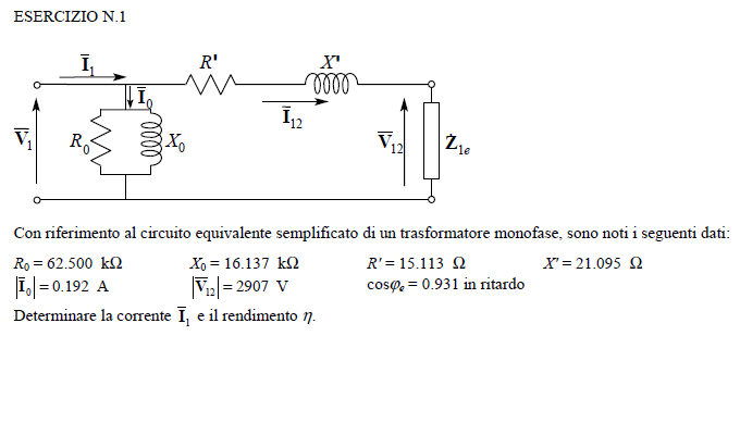

Vi scrivo perché ho un terribile dubbio sul funzionamento a vuoto del trasformatore. Io ho sempre pensato che la prova a vuoto del trasformatore fosse fatta sempre a tensione nominale, e che se in generale ti vengono forniti dei dati a vuoto, tipo corrente I0, resistenza R0, ecc.. essi sono sempre riferiti alla tensione nominale, dato che tramite essa sono stati misurati. Vi posto ora due esercizi che però mi hanno un po confuso, svolti dal mio prof. Non serve che li risolviate, ci mettete un attimo a rispondermi perché basta dare un'occhiata.
Testo esercizio 1:
esercizio 1.png (23.34 KiB) Osservato 2988 volte
Soluzione esercizio 1:
esercizio 1 risolto.png (32.92 KiB) Osservato 2988 volte
Le parti che non capisco sono quelle evidenziate in rosso: perché dai dati nominali che vengono forniti lui è stato in grado di determinare la tensione V1 e poi l'ha pure usata nella variazione di tensione da vuoto a carico? Io pensavo che tu da corrente a vuoto I0 e da impedenza a vuoto Z0 potessi ricavarti solo la tensione nominale V1n, essendo:
V1n=Z0*I0

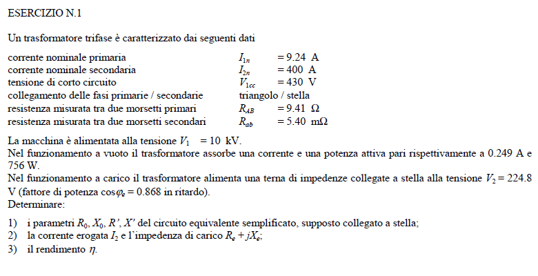

Passiamo ora all'esercizio 2:
esercizio 2.png (43.57 KiB) Osservato 2985 volte
Soluzione esercizio 2:
esercizio 2 risolto.png (44.92 KiB) Osservato 2985 volte
Quello che non capisco è evidenziato in rosso: da quel che so io R0= V1n^2/(P0) , con P0 perdite a vuoto.
Lui invece scrive Pfe ( perdite nel ferro) al posto di P0.
Da quel che so io le perdite nel ferro coincidono con le perdite a vuoto SOLO se il trasformatore è alimentato a tensione nominale V1n e in questo caso il trasformatore è alimentato a tensione V1, non a tensione nominale.
Scusatemi per il papiro, però ho questi dubbi banali sul funzionamento a vuoto e non riesco a venirne fuori.
Ringrazio chiunque volesse aiutarmi.

1) Mi sembra evidente che la corrente I0 fornita nei dati sia quella relativa alla tensione di alimentazione effettiva V1.
2) Anche qui visto che non viene specificata la tensione nominale ma solo V1, i dati sul funzionamento a vuoto che seguono devono essere intesi come relativi a quella tensione.
BTW non e' detto che la prova a vuoto venga eseguita sempre alla tensione nominale, in quanto puo' essere eseguita ad una tensione diversa, purche' prossima a Vn.

andreamaccarrone ha scritto:Per quanto riguarda il secondo esercizio invece? perché Pfe=P0 se il trasformatore è alimentato a tensione diversa dalla nominale?
Chi lo ha detto che e' diversa? ... ripeto, e' chiaro che quei dati a vuoto si riferiscano a quella V1=10kV.
