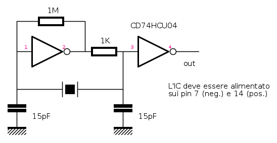

1) devo per forza utilizzare il trasformatore con il circuito che ai fatto te o posso dare alimentazione da pila o trasformatore a 5 V DC...?
2) ho un dubbio, in quanto vorrei utilizzare per l oscillatore al quarzo uno da 1MZ e poi mettere in cascata 3 4518 per avere 1 Hz in uscita ma non riesco a capire lo schema che devo fare... per chiarire adesso ti faccio uno schema dei 3 integrati cosi ci capiamo meglio...

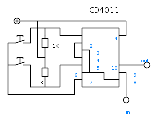

4) per il reset è semplice perché basta il pulsante NC e fin li va bene... ma per lo start/stop e per l avanzamento rapido non riesco proprio a capire come fare... (il circuito)

4. Per lo start/stop bastano due pulsanti normalmente aperti ed un 4011:
Per l'avanzamento veloce due pulsanti normalmente aperti che colleghino il clock "veloce" all'ingresso del gruppo ore e minuti.

Messaggioda Foto Utentemarco438 » 7 feb 2012, 19:46
Per l'oscillatore, io ho adoperato un TTl 7404 perche' non avevo altro, cosi' come successivamente ho adoperato dei 7400 ma, gia' che lo fai, e' consigliabile l'uso del 74HCU04 CMOS che e' costruito a posta per l'uso specifico.
Tra l'altro l'uso di TTL ti limita e costinge ad alimentare a 5V.
Di seguito lo schema:
P.S. Quando disegni lo schema in fidocadj, evita di adoperare i ponticelli e metti i punti dove servono.
Due linee che si intersecano, si intendono collegate solo quando esiste il punto di connessione.
Se si collegano a T, il punto non serve.

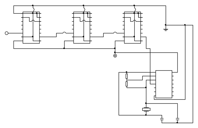

[8] Re: Orologio digitale
Messaggioda Foto Utentedimitri94 » 7 feb 2012, 19:54
ok ecco lo schema completo:
potresti solo dirmi se è giusto..? :-) :ok:
113 5 7
Messaggi: 515
Iscritto il: 10 gen 2012, 20:46
[9] Re: Orologio digitale
Messaggioda Foto Utentemarco438 » 7 feb 2012, 19:59
Si, pero' manca l'alimentazione all'oscillatore.
Il 74HCU04 ha 14 pin e non 16.

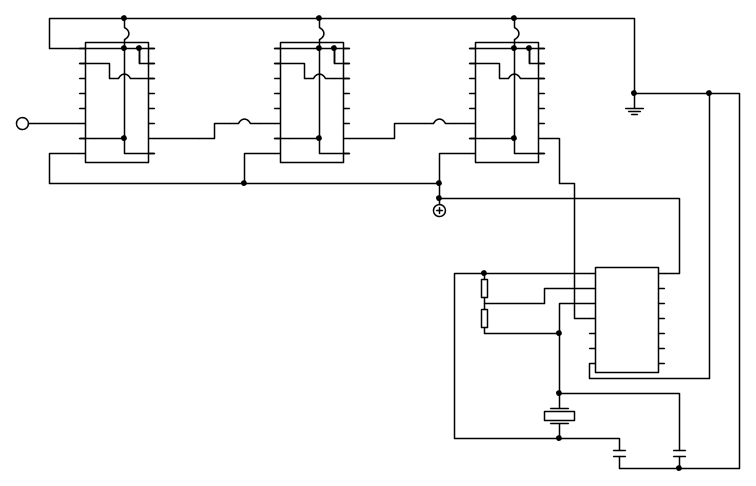

[10] Re: Orologio digitale
Messaggioda Foto Utentedimitri94 » 7 feb 2012, 20:08
correggo subito ecco qui.. gli mancava anche la gnd che nn avevo collegato :roll: :mrgreen:
Una volta fatto questo circuito esco dal 3 integrato con una frequenza di 1Hz e vado direttamente all IN 1Hz del circuito dei display.
il tutto alimentato a 5 V con un trasformatore... :-)
esatto...?
