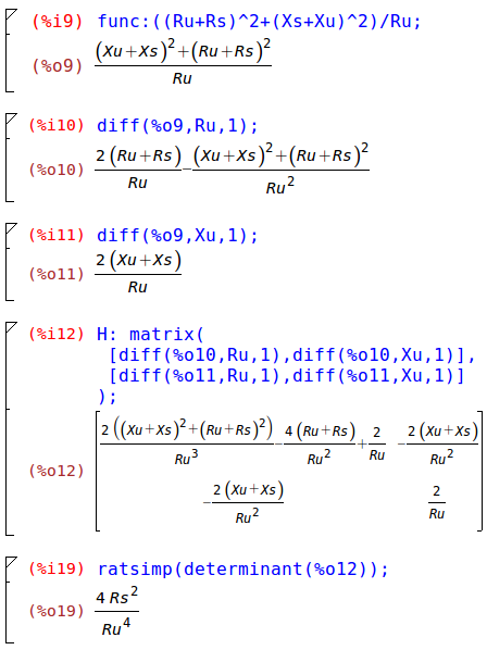

Messaggioda Foto UtenteLele_u_biddrazzu » 3 mar 2012, 17:13
Provo a dare un piccolo contributo alla discussione con l'aiuto di Maxima...
hessiana [H]
In pratica si verifica facilmente che le coordinate del punto stazionario sono (Rs, -Xs); sostituendo tali coordinate nella matrice hessiana [H], si verifica che h_{11}>0 e \text{det}\left[H\right] >0... pertanto il punto stazionario considerato costituisce un punto di minimo della funzione.

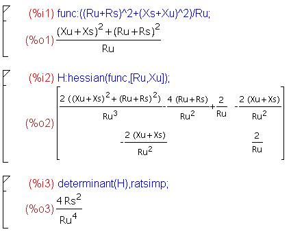

Messaggioda Foto UtenteRenzoDF » 3 mar 2012, 17:55
Bravo Foto UtenteLele_u_biddrazzu :ok: ... vedo finalmente qualcuno che usa Maxima =D>
Aggiungo solo che in Maxima e' anche possibile ricavare direttamente la matrice hessiana con
Visitano il forum: Google [Bot] e 19 ospiti
