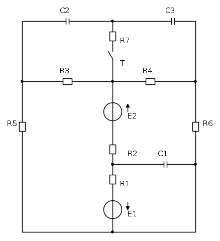

Ecco qui i dati:
E1= 100V E2= 80V
Una cosa che non sono riusco a fare in FidoCAD è il fatto di dove spingano i generatori.
E1 va verso l'alto, E2 verso il basso.
R1=1 R2=3 R3=2 R4=5 R5=6 R6=7 R7=5
C1=2uF C2=3uF C3=2uF
Devo trovare Wc1/Wc2/Wc3 dei condensatori sia con il tasto T aperto sia con il tasto T chiuso.
Mi scuso per il brutto disegno (è la prima volta che uso FidoCAD, Ho sempre usato OrCAD) e per non aver usato Latex, spero sia comunque ben comprensibile!
Grazie in anticipo!

Inverse ha scritto:dove spingano i generatori
In FidoCadJ c'è il simbolo "freccia" (Libreria Standard/Simbologia di base)
oppure si può indicare con un + (come in uso nei simulatori)

Intanto comincia a farci vedere cosa hai fatto e dove incontri difficoltà.

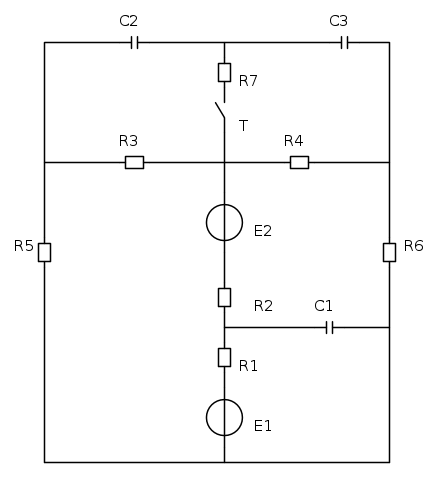

Ok, l'ho migliorato un pochetto.
Il problema è che non so proprio da dove partire, nel senso che è il primo esercizio che ci assegna così "difficile", finché bastava mettere in serie / parallelo i condensatori è facile, ma ora mi perdo, non so come iniziare e poi come proseguire. Grazie mille

scusami ma se i generatori sono in continua allora andava meglio il disegno di prima :mrgreen:

nella buona ipotesi che siano generatori di tensione continua,
qual è il comportamento dei condensatori :?:

Comincerei a calcolare la distribuzione delle tensioni
in regime stazionario (come se i condensatori non ci fossero)
