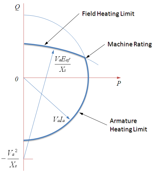

La curva di capability del generatore si può utilizzare anche per il motore ma specchiandola rispetto all'asse delle potenze?
Allego la curva tipica di un generatore
Curva capability motors sincrono

non conosco la curva da te citata ma quello che vedo ha l'aspetto del diagramma polare della macchina sincrona. Se così fosse credo di si.
