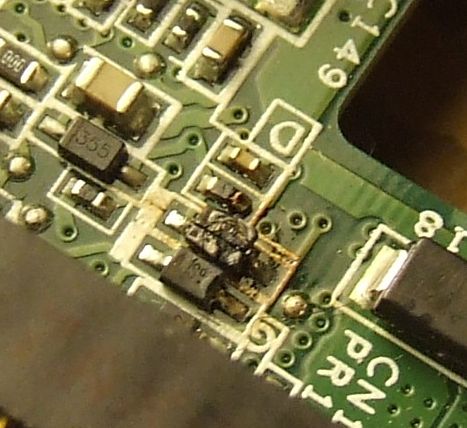

chiedo una Vostra consulenza nella speranza di riconoscere un componente elettronico di una scheda madre notebook Mod. Pavilion dv6500.
Allego una foto con il dettaglio...
Il componente è molto vicino all'ingresso della cc
Componente bruciato

Info aggiunte (sempre se servono)
Il componente in basso rispetto quello bruciato ha una corrente continua di -18V sia in entrata che in uscita
Il componente in alto (quello bruciato) ha una corrente continua di +18V in entrata e ovviamente 0 in uscita
parlando del componente "funzionante" ha una linetta bianca verticale a sx del componente guardando la foto, sono riuscito a leggere JS sul pezzo

[Aggiornamento]
Ho tolto il pezzo bruciato e confermo che si tratta di un diodo perché sotto è presente il disegno del componente.
Adesso mi serve un equivalente per i pezzo che ho disegnato e postato qui sopra.

Ciao,
rispondo purtroppo tardi a questa discussione.... sono capitato per caso, rispondo lo stesso perché l'hardware e la componentistica sono in po' il mio pane...
...spero di essere utile lo stesso.
Dalla marchiatura il tuo componente ignoto dovrebbe essere il diodo fast - high voltage in formato SOD-323 il "BAS21WX":

Con marchiatura simile c'è anche il BAS21, però nel formato SOD-323 (a due terminali praticamente) si chiama BAS21-03W e ha marchiatura D, non JS...
http://docs-europe.electrocomponents.com/webdocs/1073/0900766b81073ed5.pdf
Se per caso hai scambiato le lettere (ed è facile con gli SMD così piccoli) c'è anche l' "SJ", che è sempre un diodo del genere in formato SOD-323, il "B5817WS":
http://61.222.192.61/mccsemi/up_pdf/B5817WS-B5819WS(SOD-323).PDF
Ad ogni modo non è detto che il componente bruciato sia identico a quello vicino sano...
Bisognerebbe "battere" il circiuto (rimuovi il componente bruciato e pulisci le piazzole), andare a vedere se i collegamenti fanno capo a qualche integrato, consultare il datasheet di questo e vedere schemi gli schemi tipici applicativi: da questi ricavi il tipo e il valore di tali componenti, magari del tuo componente ignoto (se non quello almeno un equivalente). A vederlo così poterebbe essere un diodo per un condensatore "bootstrap" di qualche regolatore switching.. e il condensatore in questione potrebbe essere quello annerito (che ovviamente deve essere sostutuito)... sto facendo delle ipotesi....
