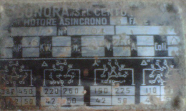

devo trasformare un collegamento elettrico su un motore , attulamente e' collegato per funzionare con la tensione a 380 volt a me serve non avendo la 380 a 220 volt , lo schema che allego in foto e' abbastanza chiaro come collegare le lamelle interne alla morsettiera del motore , la mia domanda e' : dove collego la fase e il neutro ? serve un condensatore o non serve a nulla ?
grazie a chiunque riesca ad aiutarmi
collegamento elettrico da trifase a monofase

Premesso che l'immagine da te inserita risulta poco chiara, un possibile schema di collegamento per alimentare il motore trifase mediante la linea monofase a 230 V è il seguente...
La capacità del condensatore da inserire (espressa in uF) può essere determinata in funzione della potenza nominale del motore P (espressa in W) mediante la seguente relazione...

quindi per ricapitolare io posso collegare come da schema riportato in foto che e' quello riporta dalllo schema posto sul motore e la fase e il neutro lo collego su i morsetti u e v giusto? nello schema pero' il condensatore non sembra essere citato puo essere possibile secondo te che non serva il copndensatore ?

Giovambattista ha scritto:... nello schema pero' il condensatore non sembra essere citato...
Nello schema (quello riportato da me) il condensatore è presente e quindi va adoperato

ok il tuo schema e' chiaro e lo comprendo ,io mi riferivo alla schema posto su i dati di targa del motore che ho allegato alla domanda posta , e fa riferimento su come trasformare a 220 volt il collegamento elettrico nella morsettiera del motore , percio' ti ripeto la domanda la fase e il neutro su quale morsetto lo collego ? e per il condensatore serve oppure no?

La foto che hai postato non è molto chiara, tuttavia il conduttore di fase va collegato al morsetto U il conduttore di neutro al morsetto V. Il condensatore serve per "compensare" la mancanza della terza fase, pertanto lo reputo necessario.

Se non ricordo male si chiama "Inserzione Steinmetz"...
Qualcuno magnanimo ha voglia di soddisfare la mia curiosità di sapere l'origine della "formula magica" per il condensatore?
