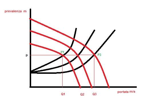

Prendiamo il caso di un impianto di distribuzione d’acqua attualmente gestito con pompe che lavorano a portata fissa. ... Siccome la portata richiesta dagli utenti varia dinamicamente durante il giorno
E' portata fissa, o portata dinamica?
Se la portata è dinamica, come è ragionevole che sia, il setpoint sarà di pressione. Garantita la pressione costante nel punto p, tolte le perdite di carico, ogni utente avrà una portata costante dipendente dalle caratteristiche dell'impianto.
Quello che hai scritto tu invece è contraddittorio. Da dove arrivano queste specifiche? Dati? O qualunque cosa siano...
Candy
- Messaggi: 10123
Vuol dire che l’inverter deve effettuare la regolazione della pompa in modo che quest’ultima lavori a pressione costante, variando la portata adattandola alle richieste degli utenti.
Facendo riferimento al file che ho allegato significa che il punto di funzionamento si sposta tra P1 e P3 variando la portata e mantenendo costante la pressione.
Mi confermi?
Mi confermi?
