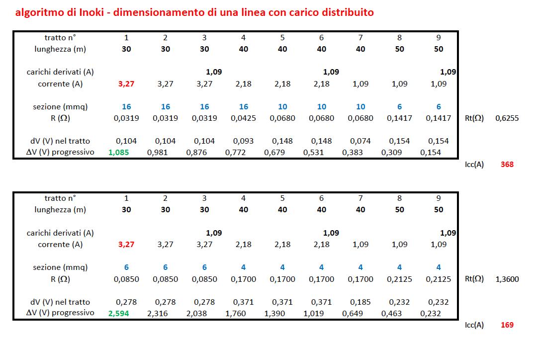

ecco qui l'esempio di dimensionamento che ho utilizzato per una lezione ai futuri elettricisti
è una linea trifase lunga 350 m, che alimenta - in tutto - nove corpi illuminanti
(potrebbe essere un impianto di illuminazione pubblica)
lo schema rappresenta una delle fasi, con i tre carichi che alimenta
per ogni tratto vengolo calcolate la corrente e la caduta di tensione
la tabella fornisce anche la resistenza totale e la corrente di corto circuito (trifase) al termine della linea, per la verifica delle protezioni
è un esempio estremamente semplificato, ma penso sia utile per spiegare il metodo
