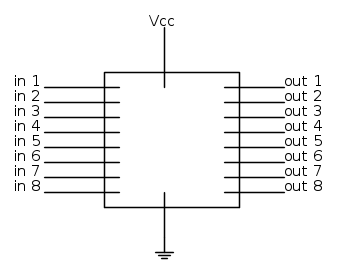

Salve,
volevo sapere se esiste un integrato del genere:
dove negli ingressi mando degli impulsi, e nelle uscite corrispondenti deve essere generato un segnale bistabile: impulso 1 in ingresso, uscita 1 - impulso 0 in ingresso uscita sempre 1 - un altro impulso 1 in ingresso l'uscita torna a 0 - impulso 0 in ingresso l'uscita rimane 0 (spero tanto di essere stato comprensibile).

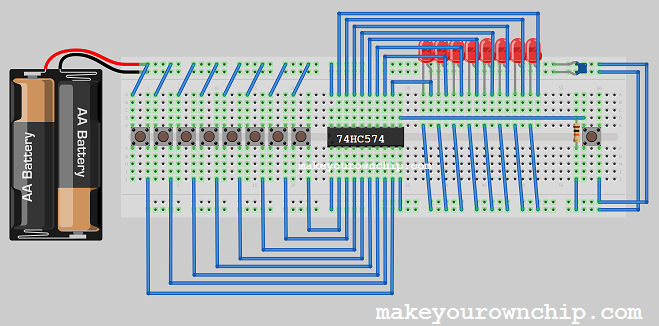

Messaggioda Foto UtenteElMoreno » 3 mag 2012, 18:03
gohan ha scritto:Usa la serie HC/T invece della Low Schottky, 74HC574 o 74HC74.
direi che il 74HC574 fa al caso mio
credi che questa configurazione sia fattibile e corretta?
Grazie.

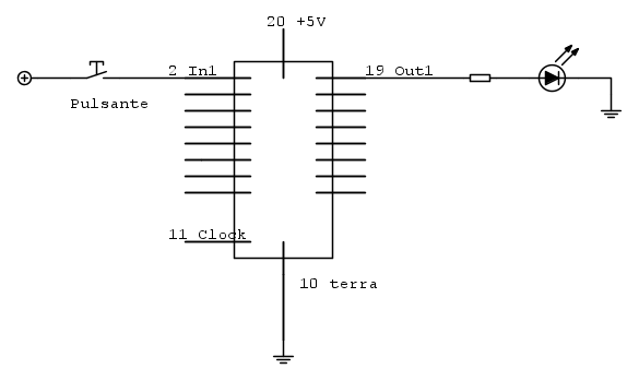

[8] Re: integrato uscite bistabili
Messaggioda Foto Utentesimo85 » 3 mag 2012, 18:11
No, non mi sembra vada bene.. Fai uno schema con Fidocad/J. Vedi Help nel menù. Poi lo modifichiamo.

[9] Re: integrato uscite bistabili
Messaggioda Foto Utenteclaudiocedrone » 3 mag 2012, 18:28
Io ci vedo un bel po' di piedini di un Cmos lasciati floating quando non sono premuti i relativi pulsanti (cioè...quasi sempre) ma...forse è l'età (ormai sono 46 suonati),però uno schemino in fidocadj forse potrebbe essere un pochino più comprensibile della simulazione di un disegno del montaggio su breadboard. O_/

[10] Re: integrato uscite bistabili
Messaggioda Foto UtenteElMoreno » 3 mag 2012, 18:42
avete assolutamente ragione entrambi e mi scuso; ecco lo schema da me pensato:
Ho usato la numerazione presa direttamente dal datasheet ed ho provato a "reinventarla" a modo mio. Ho usato come esempio un solo input ed un solo output ma nella reltà me ne servono 8 (ma non cambia perché il cablaggio degli altri 7 è speculare al primo). Allora l'uscita replica il valore dell'entrata quando il clock dal valore basso passa a valore alto.
Ma quindi come si fa a tenere alto il valore dell'uscita, se il valore d'entrata è basso e il clock è alto?cioè schiaccio il pulsante, il clock durante il suo ciclo passa da basso ad alto, l'uscita va a valore alto, rilascio il pulsante ma l'uscita rimane alta, poi nel ciclo del clock ritorna di nuovo valore alto e quindi l'uscita ora diventa bassa (in virtù del fatto che il pulsante è rilasciato), giusto?
