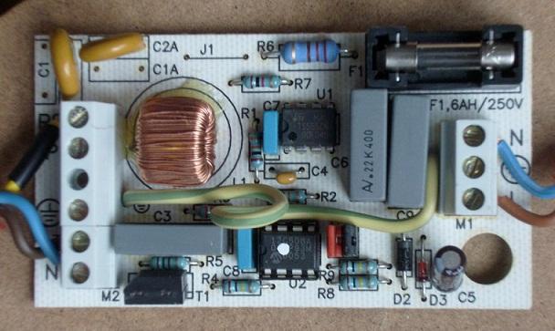

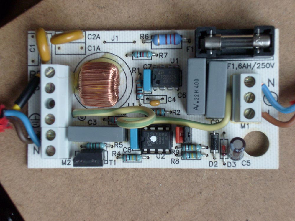

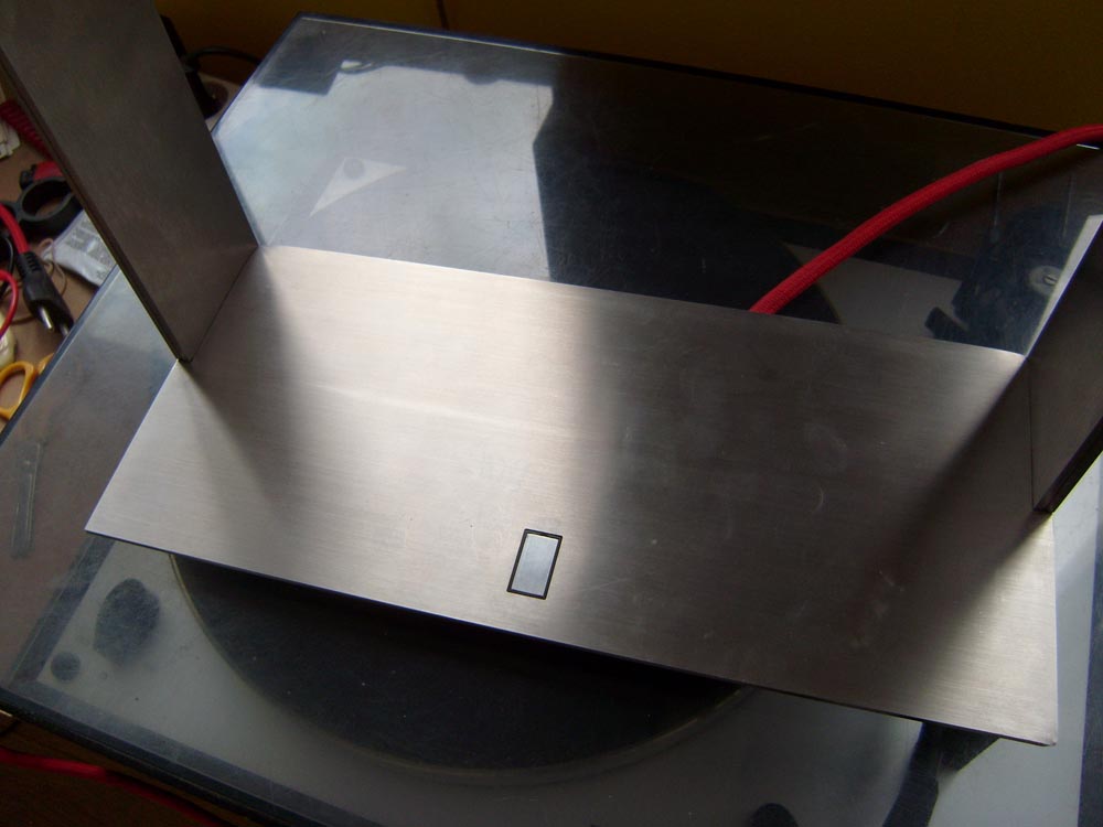

Messaggioda Foto Utentesguicci » 5 mag 2012, 16:55
grazie della risposta: allego un paio di foto, spero siano chiare
scatola esterna
lampada
interruttore

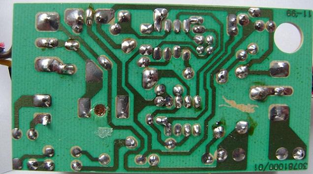

[5] Re: Interruttore lampada al tatto
Messaggioda Foto Utentesguicci » 6 mag 2012, 17:35
ecco, spero siano abbastanza chiare e comprensibili. Grazie

[6] Re: Interruttore lampada al tatto
Messaggioda Foto Utentemarco438 » 6 mag 2012, 17:43
Ancora un paio di domande.
Probabilmente sara' necessario effettuare delle misure sul circuito; sei all'altezza di farlo? Disponi di un tester?
Che tipo di lampade sono impiegate?
[7] Re: Interruttore lampada al tatto
Messaggioda Foto Utentesguicci » 6 mag 2012, 18:07
Si si, il tester lo so usare e le lampade sono due da 15w 230-240 v, direi che sono come quelle del forno....almeno sembrano.

[10] Re: Interruttore lampada al tatto
Messaggioda Foto Utentemarco438 » 8 mag 2012, 18:10
Ho guardato con attenzione sia il tuo circuito che quello che mi hai linkato; si, il principio e' lo stesso soltanto che nella tua lampada, lo schema e' piuttosto complesso per potere a distanza risolvere problemi su di esso.
La causa del malfunzionamento potrebbe risiedere nel circuito integrato che si vede in alto nella foto (un 555) che ha il compito di fare da interruttore tattile; non e' detto pero' che il danno sia solo quello.
Potrebbe esserci anche un difetto nel circuito del dimmer (integrato e triac in basso) ma, sinceramente, non saprei cosa andare a cercare non conoscendo nemmeno i componenti impiegati.
Visto peraltro che un 555 costa pochi centesimi, se ne sei in grado, puoi provare a sostituirlo; come detto pero' non garantisco nulla.
