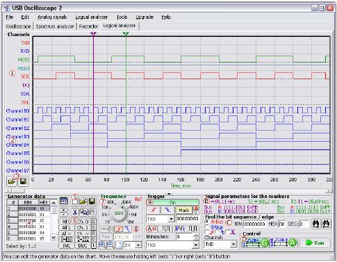

Devo dire che è carino, ma cercavo prevalentemente un analizzatore logico, dato che ho già un oscilloscopio digitale, per la cronaca questo.
in ogni caso a che prezzo lo trovo il poscope che dicevi? Ho trovato qualche prezzo, ma mi sembrano molto variabili. :roll:

[6] Re: [parere] analizzatore logico open-source
Messaggioda Foto Utentecarlomariamanenti » 13 mag 2012, 22:31
Ciao Foto UtenteDADO91, la funzione Logic Analyzer non è male. Così come tutte le funzioni di questo prodotto è molto semplice da utilizzare ed il tutto occupa veramente poco spazio. L'interfaccia del Logic Analyzer verso il campo consiste in un connettore sub-d da 25 poli. Invece del cablaggio originale che prevedeva dei cavi con terminali a "coccodrillo" preferisco un cablaggio auto-costruito dove ogni probe è composto da un sottile cavo terminato con un probe "ad uncino" tipo oscilloscopio.
Se dovessi avere necessità del manuale d'uso in formato pdf, (circa 1MB), e non riuscissi a trovarlo in rete fammelo sapere.
Un saluto, -carlo.
