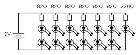

Se non si va su un alimentatore a commutazione, piu` di due led in serie non puoi collegare, per un totale, nel caso peggiore, di 7.6V. Quindi non puoi permetterti che la batteria si scarichi troppo altrimenti i led si spengono. Non solo, ma se si fa una regolazione a resistenza, la luminosita` cambia al cambiare della carica della batteria.
Potendo solo mettere 2 led in serie, servono 7 stringhe per 13 led. Se ognuna consuma 30mA, il consumo totale e` di circa 210mA che vuol dire che la batteria dura, se va bene, 3ore.
In realta` dato che la corrente diminuisce con il passare del tempo, forse l'autonomia e` un po' piu` grande.
Lo schema potrebbe essere questo
Si possono fare schemi piu` complicati (con transistori e operazionali) in cui la luminosita` resta costante, ma la durata diminuisce perche' a luminosita` costante consumano piu` potenza.
Due pile da 9V in serie sono accettabili? Durerebbe circa il doppio.

Messaggioda Foto UtenteIsidoroKZ » 21 mag 2012, 20:21
12 led, 2 batterie, ultimo prezzo!
Adesso costruiscilo, appena lo hai fatto ti chiedero` di fare alcune misure di tensione con un multimetro, per mettere eventualmente a posto i valori delle resistenze in funzione della effettiva tensione dei led.
