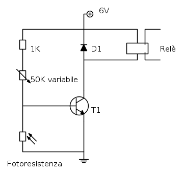

Salve,
vorrei realizzare questo circuito:
il diodo D1 nel circuito classico è un 1N914 mentre il transistor NPN è un 2N2222; la mia domanda è posso sostituire il diodo con un 1N4007 e il transistor con un BC547? il motivo è il seguente: già ho a disposizione questi componenti.
Grazie mille.

No per entrambi.
Il BC547 ha una corrente di collettore troppo bassa, il diodo non è abbastanza veloce.

Io francamente non realizzerei nemmeno il circuito in essere. Senza uno schmitt trigger, funziona malissimo, con effetti indesiderati e danneggiamento del transistor dopo poche commutazioni.

grazie mille a entrambi, comprerò i componenti consigliati; comunque il trigger di schmitt non mi serve per questo tipo di circuito perché in realtà la sua funzione principale la svolegerà di notte: lo devo mettere in direzione opposta al senso unico di una stradina isolata e buia per avvisarmi quando arriva un auto (che ovviamente per viaggiare di notte ha bisogno di fari accesi) e quindi lo sbalzo di luce sarà netto (non come i soliti crepuscolari che hanno bisogno di un "filtro" per non confondere il buio momentaneo di una nuovola con il buio necessario per accendere le luci di un cortile)

Verissimo e io sono certo... che se ne accorgerà dopo il primo temporale con un bel po' di lampi :mrgreen: O_/

non sarà installato fisso, sarà operativo solo alcuni giorni al mese e di certo li sceglierò con criterio. Saluti.
