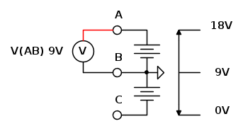

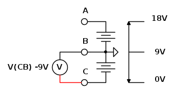

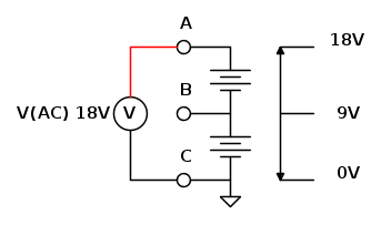

Messaggioda Foto Utentesimo85 » 25 mag 2012, 3:31
Marcohm ha scritto:la tensione che posso estrapolare dalle pile dipende praticamente da quale punto metto a massa ed in seguito da quale punto prelevo? [...] mette il negativo della seconda a massa
Non è che "si mette il negativo della pila a massa". È più corretto dire che "lo si usa come riferimento".
Per capirlo meglio, prendi due batterie da 9V ed un voltmetro, le colleghi in serie e misuri (vedi che ho messo il simbolo del riferimento):
Se adesso effettui la misura posizionando il puntale nero di GND sui 9V, ossia spostando il riferimento:
O anche:
In fin dei conti si chiama anche differenza di potenziale.
